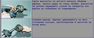

Taras_Potatos писал(а):
Unchik
Пробував я його збити -- молоток лишав сліди на гранаті....
Чтоб без следов было : Smile

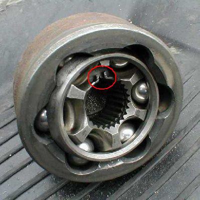

Прежде чем лупить молотком ищем такое как на фото.
Если находиться, то надо разжать(Кролевчанин про такое писал выше) и стянуть гранату руками.
Сбивать гранату с таким стопором - увеличивать стадо оленей. Laughing
И если такого нет, то тогда пожайлуста. лупите смело. Laughing
Палку лучше зажать в тиски.
Удар должен быт резкий, как можно соосней с палкой.
На фотке от avtt видно упорное кольцо .
Полезно его не зацеплять. Так же сепаратор мучить не надо. Лопнет.
Если не сбиваеться, провернуть привод.
При сборке создать вталкивающее усилие рукой, а двумя другими Laughing , при помощи отверток сжать стопорное кольцо.
Вероятность его поломки уменьшиться многократно и в идеале защелкнеться без молотка.

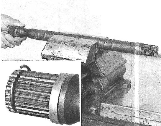

Croma
Такое кольцо, как на Вашем фото стоит ближе к коробке. Со стороны колеса стоит стопор как на полуосях. По крайней мере, еще ни в одной дизельной теме такого не видел. И мануал так говорит.
Сторона коробки
 Просмотрено:  199 раз(а)
Сторона колеса
 Просмотрено:  187 раз(а)
