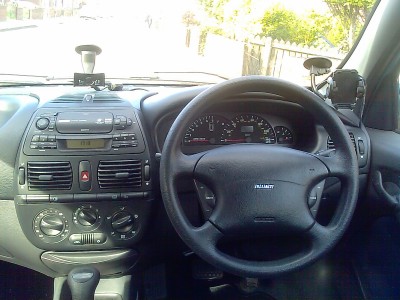

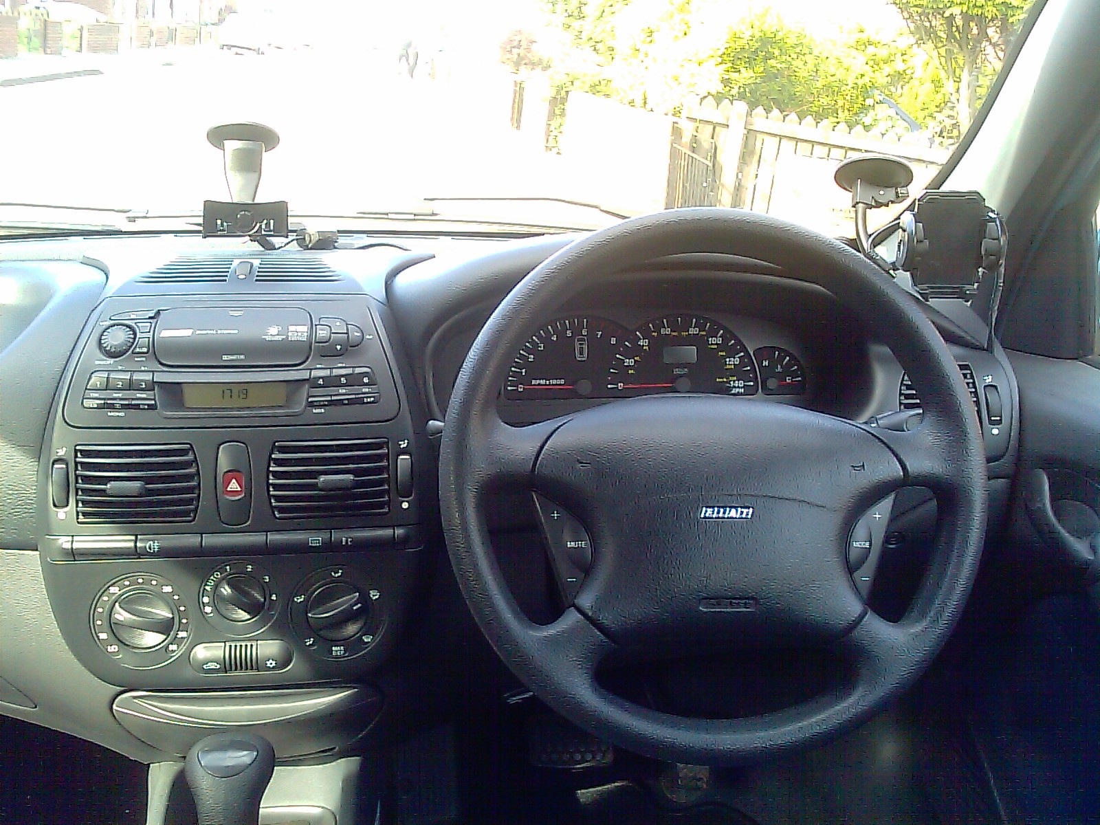

46romik писал(а):
Я имел в виду есть ли возможность провести провод, не выводя наружу, до ручника, чтобы он только там вышел? Мне непонятно, как из магнитолы вниз провести провод незаметно
Просто не выводить его наружу, а провести вниз под центральную консоль, а в подлокотнике просврелить отверстие и вывести туда. У меня провод выведен именно таким образом в правую часть панели, там, где крепление для телефона. Если присмотреться, на фото видно провода, выходящие из панели (у меня там три провода - зарядка, микрофон и к магнитоле)
 Просмотрено:  651 раз(а)
