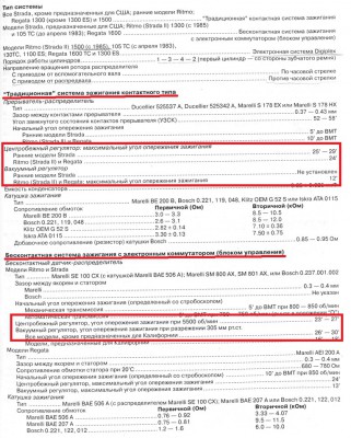

kml
повторюсь и задам вопрос ещё раз: что слышно насчёт центробежного корректора угла искры?
ниже указаны градусы по стробоскопу, а не по бегунку.
 Просмотрено:  138 раз(а)
kml

kml
ну снять крышку да пошевелить бегунком...могут болтаться грузики на пружинках...по идее должны быть - внимательно прочитай шо на картинке пишут.

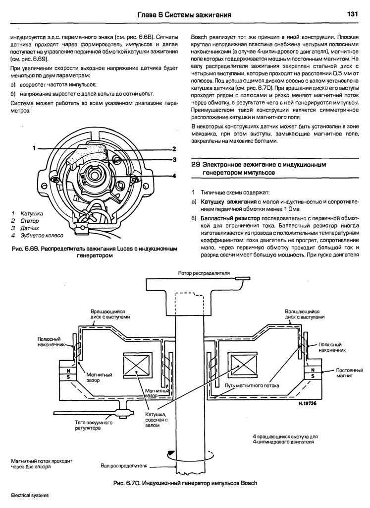

kml

СообщениеДобавлено: Вс Июн 16, 2013 22:49    Заголовок сообщения: Ответить с цитатой
Я ж тебе сам эту картинку и отправлял Smile
У меня трамблёр с датчиком Холла.
Значит, центробежного корректора в нём нет
Мне думается, что права картинка.

kml
слушай...хоть датчик в нем,хоть контактная группа,а центробежный корректор там есть!
