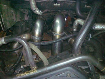

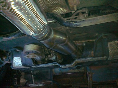

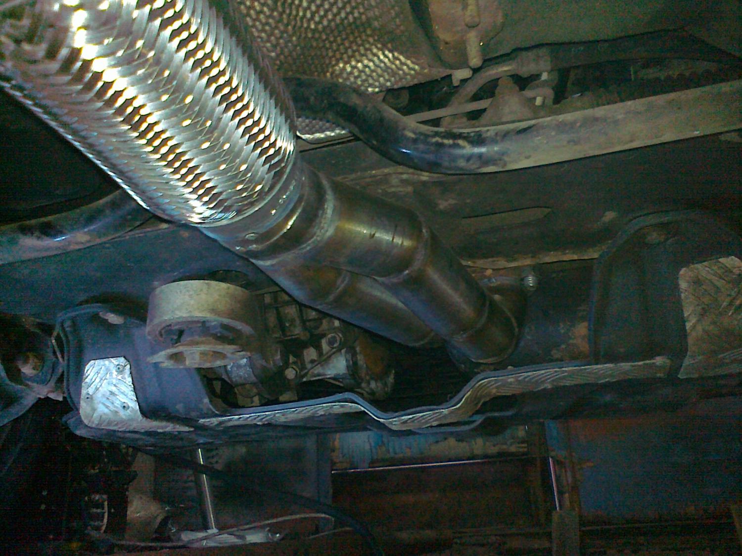

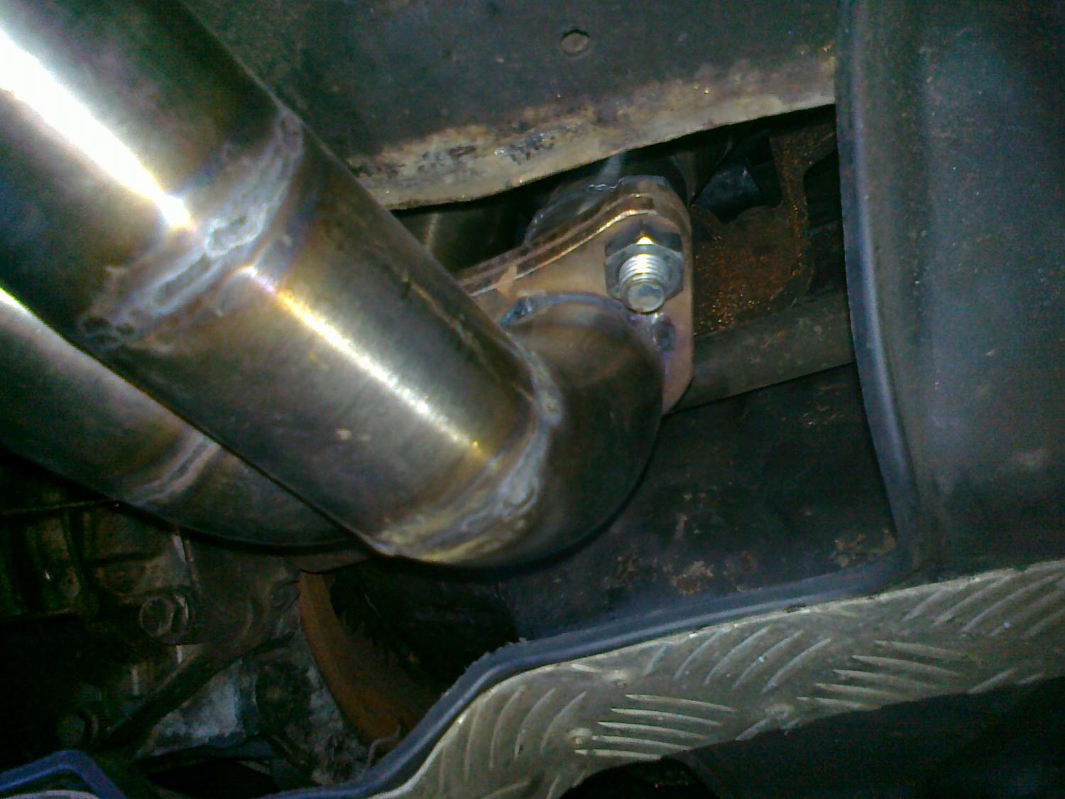

Все очень легко понять заглянув под капот, хотя если стоит тепловой кожух ( из него торчит первый лямбда ) так вот, в чугунном выпускном коллекторе из все 4-х цилиндров отработка выходит в общую камеру, потом 90 градусов поворот в низ и тут же катализатор, т.е. если он еще и чуток забит можете представить на сколько сложно машинке все это выбрасывать, из за этого на больших оборотах она и "затыкает" - педаль давишь а она тупит, при схеме 4-2-1 смотрите фото, 4 плавных отдельных выхода, сначала сходяться по парно, а потом уже 2 в одну и сразу в гофру после которой врезаются лямбды, первая обычным способом, вторая через "презик", ну а дальше резонатор и умно сделанный прямоток, тихий но прямой, т.е. на пути отработки нет сопротивлени, получаем во всем диапазоне оборотов абсолютно одинаковую тягу Smile
Ну и вот 2 в 1, гофра, дальше лямбды и резонатор :)

Хомут, на 2 трубы

Вид под капотом сверху, потом все это в термо рукав изолируется

Все это варится из нержавейки, в том числе и фланец к "блоку" фрезеруется из нержавейки, труба 50 мм, резонатор, банка, все делается по месту, срок службы - сложно посчитать при качественном исполнении Smile))

Vladimir_SF
А что это с задней подушкой двигателя на первом фото?

Dreamer писал(а):
Vladimir_SF
С подушкой все гуд, машинка на юр.лице, так что ей меняется все что нужно на пол шага вперед Smile Просто на яме "изворачиваля" человек что бы все поставить Smile)

igorko2007 писал(а):
А яка довжина каналів 4-. та 2-. в пауку 4-2-1 . Це все розраховувалось чи робилось по місцю -приблизно?
К сожалению не подскажи, разве что смотрите фото и прикидывайте длинну ! Все делалось по месту, ни каких шаблонов и заготовок, нужно учесть доступ ключа к болтам крепления к блоку, и к двум болтам крепления трубки охлаждайки к помпе ( в стоке что бы ее снять нужно снимать пауе и катализатор ) , расчитывалась только выпускная банка по поводу звука на 3т. оборотах . Это уже опыт исполнителя Smile)
