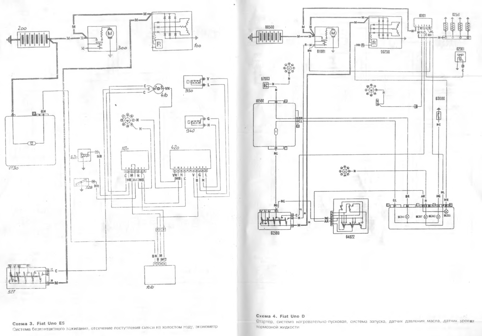

По Кроме не скажу, но принцип реле свечей накала должен быть одинаковый. Не думаю, что могли окислиться два толстых провода (от АКБ и к свечам). Проверь тестором колодку, подаётся ли на реле питание после включения зажигания. Если нет - смотри замок зажигания или провода, если да - проверяй реле. Обрати внимание на катушку-электромагнит внутри реле.

СообщениеДобавлено: Чт Июл 11, 2013 06:47    Заголовок сообщения: Ответить с цитатой
Это схема Уно, но может пригодится!
03500 - Замок зажигания
10101 - реле свечей
02510 - пусковые свечи
00500 - АКБ
01001 - стартер
02001 - клапан ТНВД
06367 - лампа указателя работы реле
М-коричневый, N-чёрный,С-оранжевый
как-то так Smile
