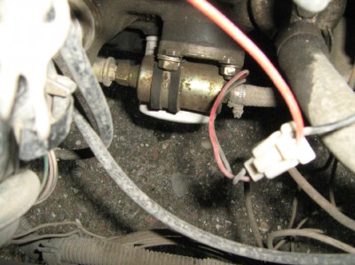

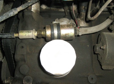

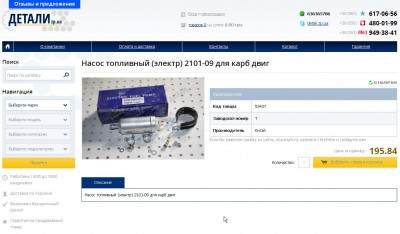

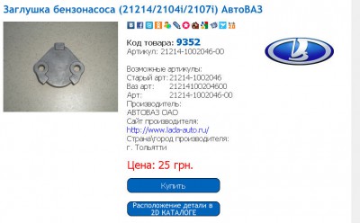

У меня тоже подтекало масло, насос был старенький и деформированный и как-то зимой он совсем сдох, хорошо что был куплен заранее новый электрический бензонасос, и валялся несколько месяцев пока дойдут руки, чтобы поставить , покупал тут http://detali.zp.ua/catalog/53437-nasos_toplivnyj_jelektr_2101_09_dlja_karb_dvig/, правда покупал другой вроде корейский с топливным фильтром на входе, насос механический снял вместе со штоком, поставил заглушку, заглушку купил на каком то сайте по запчастям к вазам, еле нашел, гривен 25 стоила плюс 15 доставка, на один из болтов заглушки повесил новый бензонасос, подключил на катушку зажигания как бы временно и уже 1.5 года так временно и езжу, естественно зимой машина стала проще заводиться и пришлось регулировать карб , потому как видимо мех насос был дохлый и давал давление хуже чем , электрический, вобщем требуется выставить уровень горючки в карбе, в принципе ничего сложного. Если не забуду то сфоткаю и выложу.
