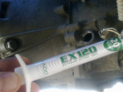

Я бы на всякий случай залил химии Хадо, стоит не дорого, но есть шанс что вылечит!
Неоднакратно меня спасала!
http://xado.ua/revitalizanti/ex120-usilennie-revitalizanti/xado-revitalizant-ex120-dlia-kpp-i-reduktorov
Кстати у меня есть 16% скидка если нужно.
 Просмотрено:  174 раз(а)
Еще пару замен, и машина будет ручной сборки!))
