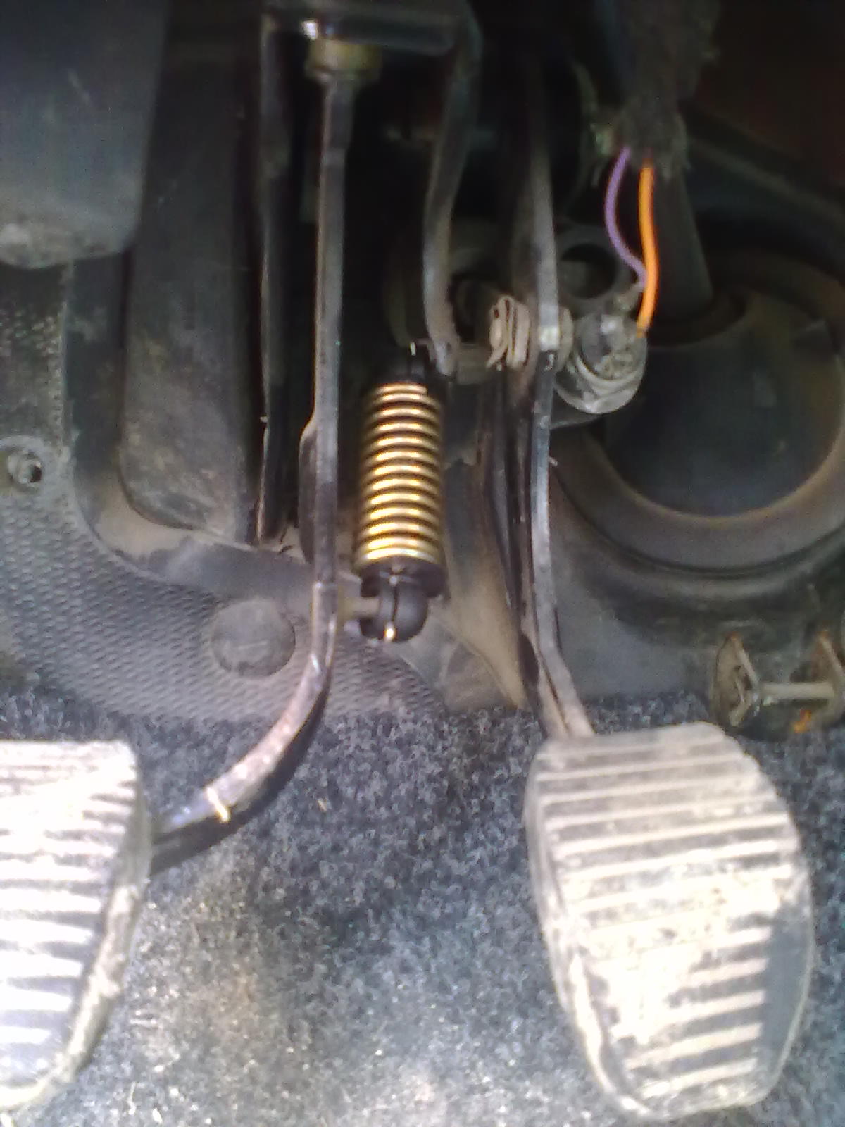

можна фото цієї пружини і де вона точно на педалі??? чесно вперше про це чую...

СообщениеДобавлено: Пн Сен 23, 2013 09:22    Заголовок сообщения: Ответить с цитатой
пружина
пружина

trashutin
Зарегистрирован: 29.07.2012
Сообщения: 107
Откуда: крым нижнегорск
Авто: ситроен джампи 1,9td
СообщениеДобавлено: Пн Сен 23, 2013 19:52    Заголовок сообщения: Ответить с цитатой
вот номера деталей:
1475078080
0001475079080
1499312080

trashutin
дякую за опис і фото
можливо у Вас гідросцеплення?
хоча на педалі в мене є такий гачок...але пружини немає...

якщо не помиляюсь то на 1.9 гідросцеплення не ставили, гачок тоже є. блін тепер треба пружину шукати Smile

все-рівно не можу зрозуміти, як ця пружина змягчить сцеплення...

низ до педалі кріпиться, то я зрозумів...а верх????

0001475079080
цей код не пробиває...

1 код пружина, 1 код пильник (???) а третій код що мав означати?

СообщениеДобавлено: Вт Сен 24, 2013 21:53    Заголовок сообщения: Ответить с цитатой
на сайте http://fiatonline.com.ua/home.html?page=shop.browse&category_id=510719 все норм. пробивается.
