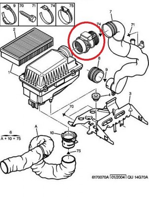

Добрий день. А хто підкаже де знаходиться на Сітроен Джампі 2,0 HDI датчик розходоміра повітря. Мені його знімали прочищали, все було нормально. Зараз знов нема тяги думаю зняти сам і прочистити якщо знайду де він є)))
Vladimir TV
Зарегистрирован: 25.07.2011
Сообщения: 1071
СообщениеДобавлено: Пн Фев 09, 2015 11:27    Заголовок сообщения: Ответить с цитатой
В красном кружочке
