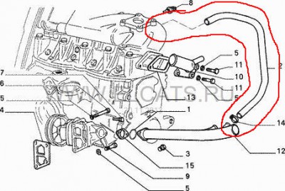

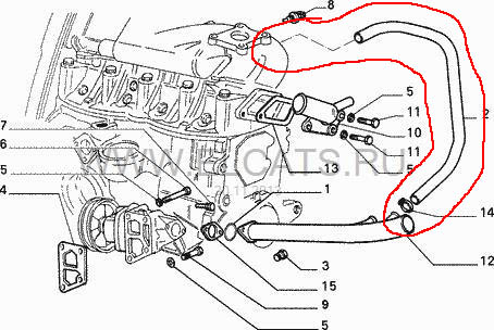

shony
Зарегистрирован: 13.10.2008
Сообщения: 714
Откуда: Чернигов, Украина
СообщениеДобавлено: Сб Ноя 30, 2013 18:47    Заголовок сообщения: Ответить с цитатой
ogorodovnick
Верить своим глазам нужно, все там правильно, второе отверстие это штуцер с обратной стороны коллектора. Посредине - вакуум, а самый левый это выход ОЖ.
 Просмотрено:  112 раз(а)
ogorodovnick
Зарегистрирован: 21.11.2011
Сообщения: 234
Откуда: Белая Церковь
Авто: fiat tipo 1.4 карб Солекс. 5ти дверний.1990р. и ВАЗ 2106)))
СообщениеДобавлено: Сб Ноя 30, 2013 19:14    Заголовок сообщения: Ответить с цитатой
shony
Да,все так и подключено!А,бля) теперь понятно)Ух и наворочено на типке!Вобщем CreAtoR фото хреново получаются,нифига не видно!Осталось шлифануть пуск,а там дальше будет видно!
