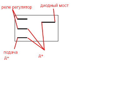

В щёточном узле 4 выхода

СообщениеДобавлено: Пн Дек 16, 2013 18:36    Заголовок сообщения: Ответить с цитатой
ага,есть такое... никак не доберусь до гаража нормально всё проверить-сессия начинается(( брал тестер мерял напругу с ближним, было 15 вольт, через пару поездок, при всех потребителях что можно было юзать- 12,4... Надо добраться и нормально всё сделать, ато всё через ж... даже напругу нет времени нормально проверить в сети))думаю как доберусь, будет куча вопросов и я ещё появлюсь тут за советом)

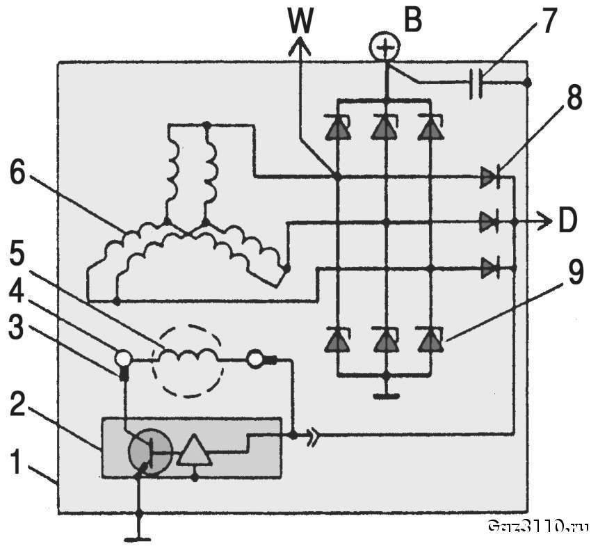

Без разборки вы ничего толкового не прозвоните. Та цепь, что вы измеряли- скорее вспомогательная. Напряжение на ней не информативно. Только на выходе генератора- толстой клемме М6. Схем тут был мильен и тачка, следите. Вот типовая и массовая:

Александр Васильевич я пытался прозвонить щётки, дабы узнать, передают ли они напругу возбуждения на обмотку. Надо попробовать саму обмотку возбуждения прозвонить на якоре ( номер 5 на схеме)?
И не подскажете что делать с РН? брать тот что в одном корпусе со щётками (http://altstar.kiev.ua/index.php?pg=unit&dasm=&cross=VR-F119&supp=624&det=&rt=PA), или тот что у меня стоит http://exist.ua/Parts/Default.aspx?pid=80703120&flag=2594, который отдельно подключаеться к щёточному узлу.
