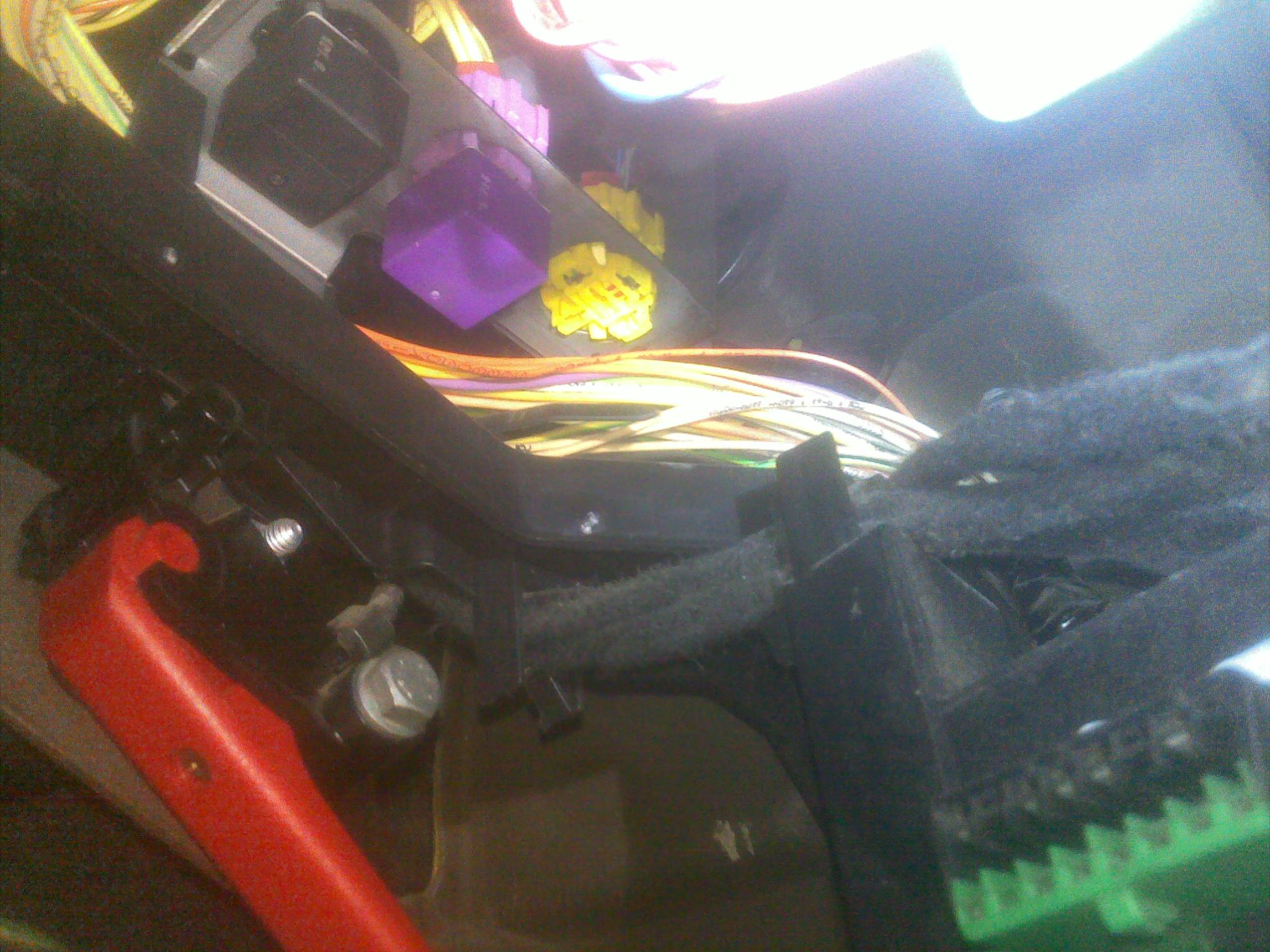

Дві релюшки і все.

у вас они стандартные и машина с новой мордой, да?
Колобок
Зарегистрирован: 11.03.2011
Сообщения: 982
Откуда: Тернопіль
СообщениеДобавлено: Чт Дек 19, 2013 10:03    Заголовок сообщения: Ответить с цитатой
Машина 2006 року виготовлення. Не сама остання модель. Релє не було. Стояли перемички і світло працбвало в ручному режимі. Витягнув перемички, купив б/к релє на розборці скудо. Брав чорне та фіолетове. Хоча працюють на любих, навіть жигулівських, головне, щоб 5 ножок було.
