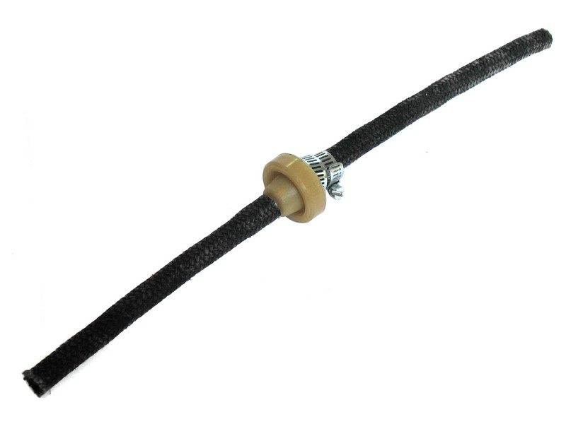

audio-terrorist писал(а):
некорректно
шланг от карбюраторной жиги на это давление ну никак
то что держит -молодец
но я поставлю специализированный
более того я поставлю пластик а не резину и только от фильтра к двигателю кусок резинового где он хорошо просматривается при открытии капота
факты, где факты? Нет шлангов для карбюраторных или инжекторных систем, есть шланги для определенных давлений и условий рабочей среды (по умолчанию речь идет о маслобензостойких). Я конкретно указал допустимое давление для того шланга, который ставил, и это шланг от топливного насоса к карбюратору ВАЗ. Одно могу добавить - по ГОСТу положен трехкратный запас по предельному давлению (3х3=9, 4х3=12), у этого шланга такой запас есть. Будем продолжать спор о вкусе фломастеров?

те шланги что продавлись в магазинах для карбюраторных -резина покрытая нитками- о каких 16 барах идет речь ?если у вас продают шланг высокого давления как "карбюраторный" то не надо обо всех шлангах по нему судить
не забывай что давление у инжектора не статично + ударные нагрузки от работающих форсунок
 Просмотрено:  132 раз(а)

на большинстве вагенах даже ставят специальный клапан (скорее рессивер) на бензонасос - именно для компенсации гидроудара топлива.

на машинах с непосред впрыском прямо в корпусе ТНВД стоят оч большие рессиверы
а на обычных рядом с рейкой большая шайба (примерно 60 мм в диа) со стенками в виде волны -стенки работают как пружины
снижается шумность и нагрузки на шланги

у меня тоже такой стоял, с момента покупки авто - карбюраторный, лохматый от ВАЗ. Два раза менял, во второй раз поставил "коричневый" (типа усиленный Very Happy ) на третий решил потратиться на нормальный.
Кстати тоже не беспокоился, сгорит машина - и х... с ней. Не нужно будет з/ч покупать в оптовом колличестве)))
