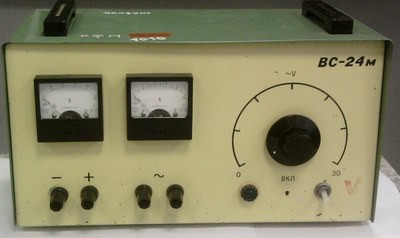

Лично я для заряда юзаю (хотя давно уже не использовал) школьный лабораторный источник ВС-24М. Выставляешь желаемый ток заряда вращением ручки- и вуаля! Громоздкий, но ломаться в нём не чему. Селеновый выпрямитель в холодную/сырую погоду при резкой большой нагрузке может громко щёлкнуть искрами на пластинах, но в "пробой", или "обрыв" не уходит. Селеновый выпрямитель отчасти самовосстановляющийся, и на некоторые его недостатки (в случае с зарядом АКБ) можно просто наплевать.
Современным "умным" зарядникам я тоже не доверяю.

Сообщения: 17345
СообщениеДобавлено: Вт Июл 01, 2014 18:40    Заголовок сообщения: Ответить с цитатой
А, случайно, не скажете, где взять такое?
Там, наверняка, сетевая обмотка на торе- сама по себе, вторичная- изолирована от сети. Идеальная вещь, однако, только ...какие ребята, кто их видел?...

СообщениеДобавлено: Вт Июл 01, 2014 20:00    Заголовок сообщения: Ответить с цитатой
Совершенно верно- тороидальный транс, с раздельными первичкой и вторичкой.
Где взять... А что, такая редкость?!?

Думаю что ваши надежды на супер трансформатор неоправдаються.
http://demexp.pspu.ru/devices/69-vs-24m
Выходное напряжение всего 30 вольт.
Стандартный ЛАТР намотан на 250.
Отрезаем 220, а 30, гальванически развязанные, регулируем.
У меня конечноесть этих ЛАТРОВ парочку, но если кому надо,
то вот такие бывают.
http://aukro.ua/listing/listing.php?string=латр&search_scope=все+разделы
Ну и покрасивее.
http://www.kosmodrom.com.ua/prodlist.php?name=LATRTDGC&page=0

Croma писал(а):
И если там конденсатор после моста не поставили еще,
то приделав лампочку к батарее в момент зарядки получим какой то там чудо режим.
БЛИН! Ну что у тебя за манера- излагать свои мысли в какой-то одному тебе понятной форме? За 5 лет своего пребывания на форуме постоянно вижу в твоих ответах какие-то ребусы.
Зачем конденсатор? АКБ (если не закорочена внутри себя наглухо) сама по-себе конденсатор. Какая лампа и чудо-режим?
