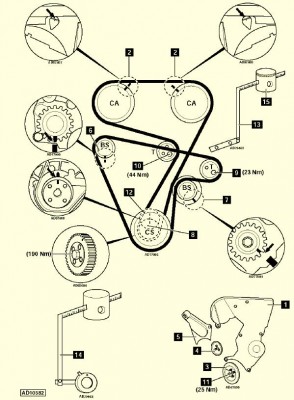

Да может быть. Надо будет посмотреть. Роскажите пожалуйста принцип выставления ремня по меткам?
rf терапия
СообщениеДобавлено: Пт Июл 20, 2007 17:04    Заголовок сообщения: Ответить с цитатой
Пікчерз. Думаю все зрозуміло (якщо я правильно зрозумів, що це за двигун)

воно
Метку на зубчатом шкиве коленвала лучше ловить по ВМТ 1-го цилиндра, предаточное к распредвалу 2:1, метка на коленвале какбы и сошлась, а на распредвалах не сходятся валы на пол зуба (впускной - уже прошёл метку на пол зуба, а выпускной ещё не дошёл на пол зуба) в итоге - маєм секс
ЗЫ Всё что выше изложено опробывано на личном опыте, ВМТ ловил стрелочным индикатором часового типа, и всё сошлось Wink
ЗЫЫ Этот же индикатор рулит при выставлянии зажигания (выставляется при ВМТ 1-го цилиндра)

Двигатель 159А6.046. Спасибо за науку. попробую потр.....!!!!

заодно можно проверить метки балансиров
