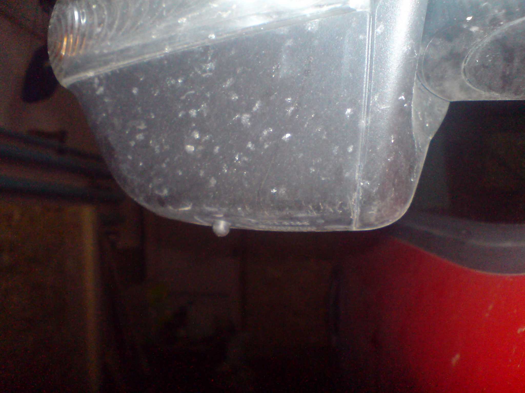

Двері розбирати не тяжко. Я в себе міняв дзеркало, старе розбив. В новому не було датчика і не було розводки на нього. Довелося зі старого зняти проводку з датчиком і поставити в нове, тільки отвір під датчик просвердлив. В дзеркалах без датчика передбачене кріплення для нього, просто не вистачає отвору. Для тих хто не знає де він стоїть додаю фото.
Пока не было датчика, приборка показывала прочерки вместо температуры? Или вообще не показывала температуру?
