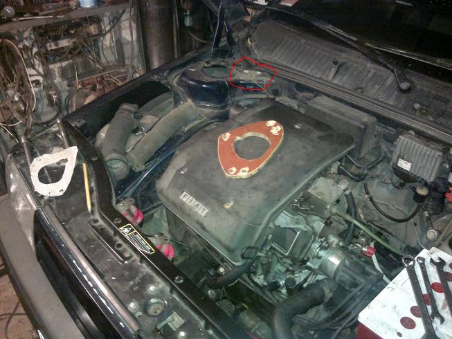

Балластное сопротивление - это электрическая приблуда, никаких шланг там нет, вот оно красненьким обведено:
Летом, машину товарища 3 дня заводили, 2 АКБ уложили, пока я не пришел, зеленые контакты там не почистил, поставили 3 й АКБ - завелась с пол-тыка

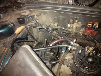

как вставить фото ото я не спец
я невижу баласт резистора
