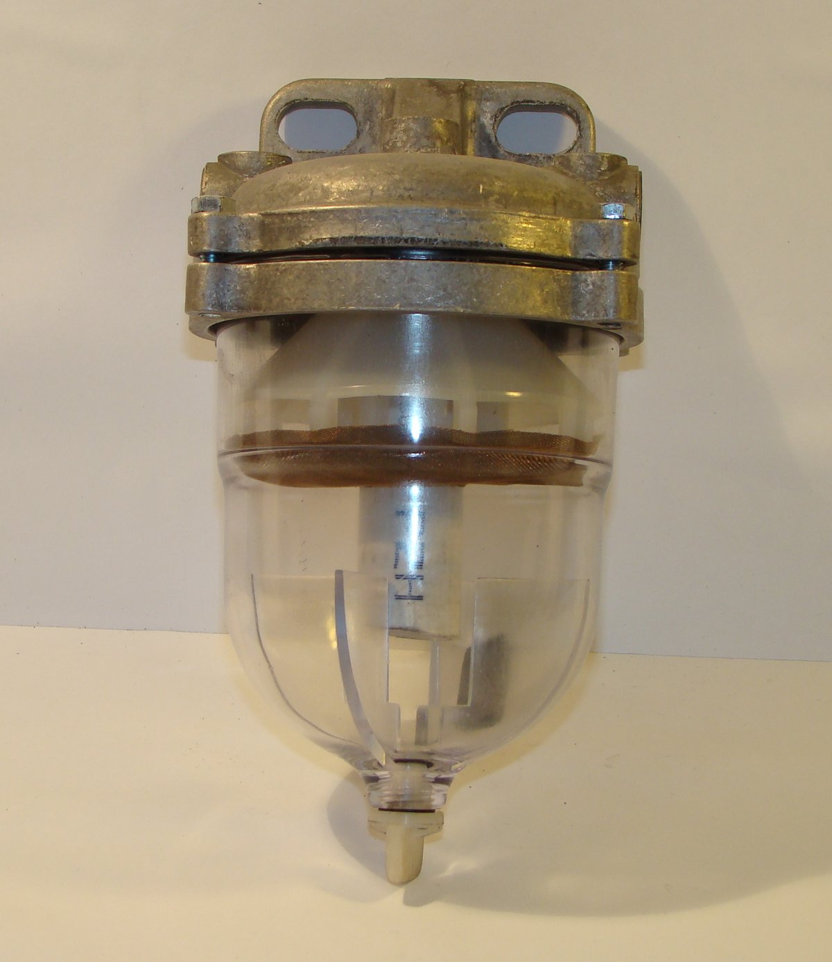

2) Ставлю под капот фильтр грубой очистки (типа фото1). Да, стоит денег (порядка 800грн). Но плюсы - центрифугирует воду от соляры, есть магнит для улавливания металлической стружки, возможность легкого слива отстоя. Можно поставить обычный фильтр грубой очистки на 20мкм, но его прийдется менять в те же сроки, что и ранее.

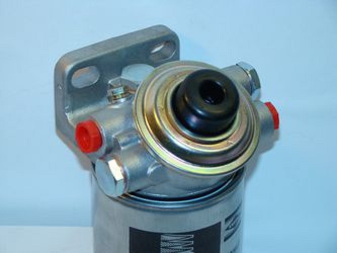

4) Ставлю фильтр тонкой очистки (типа фото2). Лучше, если на нем есть ручная подкачка и штатный подогреватель. Можно взять за основу фильтр для жтд, докупить и установить ручную подкачку. Цепь подогревателя лучше вывести на отдельный выключатель через промежуточное реле. Подогрев включать в холода перед пуском двигателя и до его прогрева. Далее будет греть обратка, заведенная в фильтр тонкой очистки.

пункт 1-уже есть

пункт 4-на фото тойотовского фильтра заведена обратка,в холода был очень даже теплый......воздух из бака помешал, описывал ранее

на фото 2 у тебя-вещь хорошая,только в плюсовую, было такое счастье на мазде 2,0д, так когда морозец соляру прихватил -22,я его одним прикосновением и загандонил,разборка показала-ремонту не подлежит,мембрана погнулась и все,а она там подогнана на ура и все вокруг завальцовано........в металлолом........

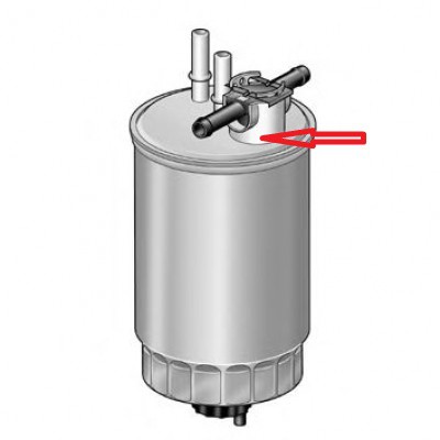

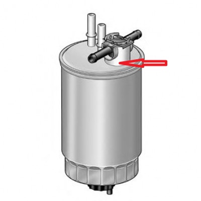

Объясните мне, кугуту, пожалуйста, откуда именно у вас подсасывает воздух? Имею такой точно фильтр. Я так понял, из уплотнения где обратка к фильтру "насквозь в бак" подводится? Имелось ввиду фото 303770.jpeg

Leha-Zelenij
Самая распространенная жопа на этом фильтре - это соединение пластикового тройника с корпусом. На нижней части тройника есть два резиновых кольца, которые нереально купить отдельно. Можно подобрать из водопроводных, но они не стойкие к соляре и ходят считанные дни. Сам тройник замыкается на корпусе довольно хлипенькой металлической чекой.
Также воздух может подсасывать на любом разъеме топливопровода подачи между баком и ТНВД. А таких разъемов там, с учетом фильтра, навскидку по памяти, не менее 5.
