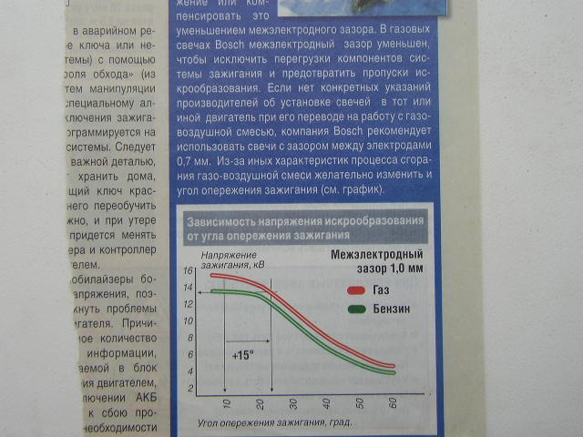

Сообщения: 17342
СообщениеДобавлено: Пт Апр 03, 2015 19:38    Заголовок сообщения: Ответить с цитатой
Когда-то такое видел, вполне резонное:
 Просмотрено:  540 раз(а)
