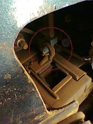

| popenya12 писал(а): | Уважаемые господа! Подскажите пожалуйста - чего сдесь не хватает для того чтобы замок багажника закрывался от соленоида, фото прилагаю.
Благодарен. | Сравнил свои и твои фото: нехватает пластмасового фиксатора-пистона (у меня синего цвета).

| ну да, до этого как то руки не доходили ,закрывал ключом, надо проставку выходит искать.. замок вроде тот же?

Ниякої проставки - положення ключа зміни

| toxakuzh писал(а): | Ниякої проставки - положення ключа зміни  |
На закривання?? чи як?
А як же тоді металеву тягу з соленоїду зафіксувати? вона ж повинна кудись вставлятися

| popenya12 писал(а): | На закривання?? чи як?
А як же тоді металеву тягу з соленоїду зафіксувати? вона ж повинна кудись вставлятися | Спробуй по різному. Продублюю фото кріплення ТЯГИ СОЛЕНОЇДА до замка

| Дивився, там немає вставки,яка блокує кнопку замка,така як на твоєму фото,та яку рухає металева шпиця.
