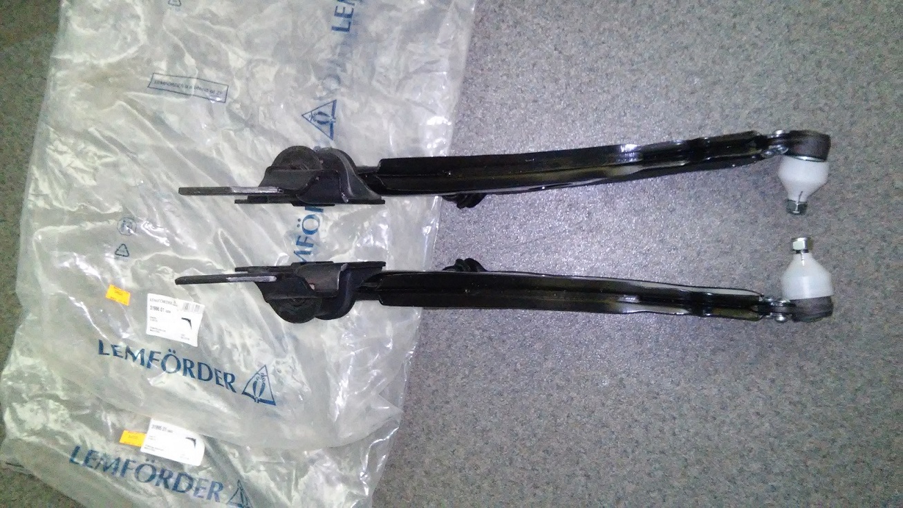

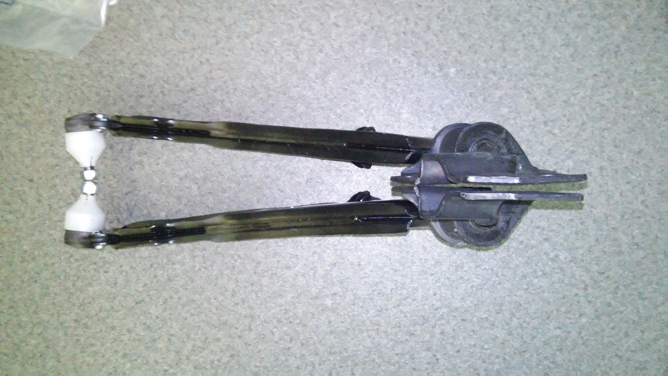

фото новых рычагов (правого и левого) фирмы LEMFORDER.
видно, что с-блок не в одной плоскости с рычагом-он развернут относительно оси. Т.е. изначально и на правый и на левый рычаг задние сайлентблоки устанавливаются под одинаковым углом.
Когда второй раз менял себе с-блоки, то о конкретном угле в 7 градусов никто не знал, набивалось всё примерно по подобию нового рычага.

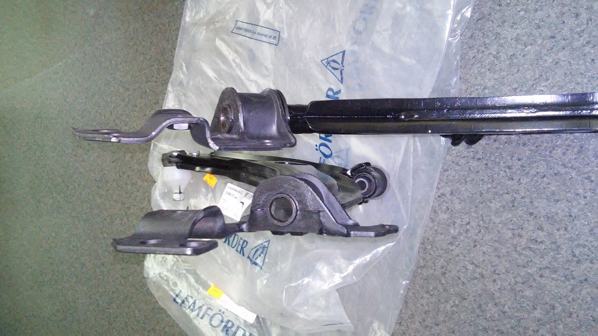

СообщениеДобавлено: Вт Авг 11, 2015 15:17    Заголовок сообщения: Ответить с цитатой
на этом фото наглядней видно, что с-блоки зеркально развернуты.

Значит углу в 7º быть.
Tolib
Спасибо что наглядно показал.Не приходилось менять рычаг в сборе.
