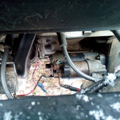

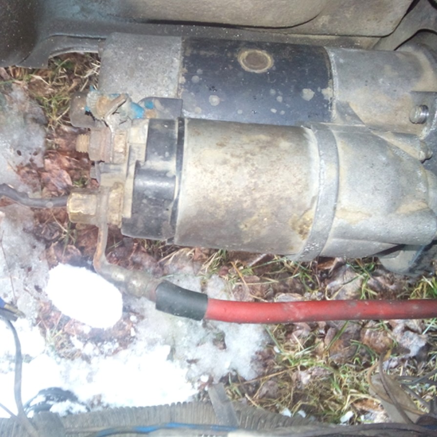

Ещё в стартер нужни втулки как определить какие заказивать?? И сколько проводов должно ити на стартер у меня их два один от акума идёт а второй какойто датчик , знакомий говорит что должен бить ещё один провод что би когда запускаеш двиготель мозги об етом узнавали и вистовляли правельнейший угол зажигания для легшего запуска двиготеля, та ли должно бить?

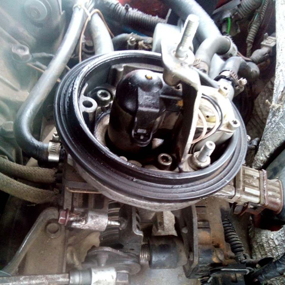

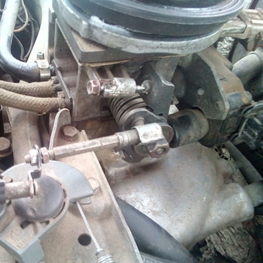

Датчик на монике неработает которий прогеравать должен машину при холодном пуске, если его сниму почистить то моник потом непридётся настраивать? А вобще там в место заводского болтика холостого хода вкручен саморез Crying or Very sad
Какой-то датчик - это питание на втягивающее реле стартера.
По втулкам - навскидку не скажу. Я свои замерял штангелем и подбирал на базаре похожие.

м-да...за прокладку между блоком и коробкой - это только книгу надо, иначе никак. очень хитрая и своеобразная там прокладка. Laughing
"датчик, который прогревает" - это наверное шаговый моторчик, который дросселем дрочит при прогреве. он или работает, или не работает - не слышал чтоб их ремонтировали.

А на шаговый моторчик нет предохранителя может он сгорел?
Сообщения: 25294
СообщениеДобавлено: Пт Янв 29, 2016 11:37    Заголовок сообщения: Ответить с цитатой
не может быть предохранителя, он от ЭБУ управляется.
думаешь тебе бы за то не сказали, если был бы?
