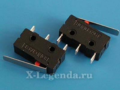

Вот попал, даже не знаю где свои микрики подевал. Для наглядности нашел на просторах инета. Стоит он в замке багажника, достать сложновато, я немного разламывал пластик замка.
Это его описание http://www.x-legenda.ru/kontsevoi-vyklyuchatel-srednii.html Размеры может и не такие, но надеюсь стандартны. Может быть с колесиком на конце полоски.
что-то похожее на это

Подобные микрики в магазине радиотоваров продаются. Встречаются в бытовой технике - на люке стиральной машины например. Very Happy

по виды их много, нужно еще в размер попасть.

Там дело в другом. Обычные концевики срабатывают когда дверь уже открыта (приоткрыта).
А вот если дверь закрыта но не плотно, микрик это и показывает т.к установлен непосредственно в замке - с концевиком (кнопкой) так не получится.
