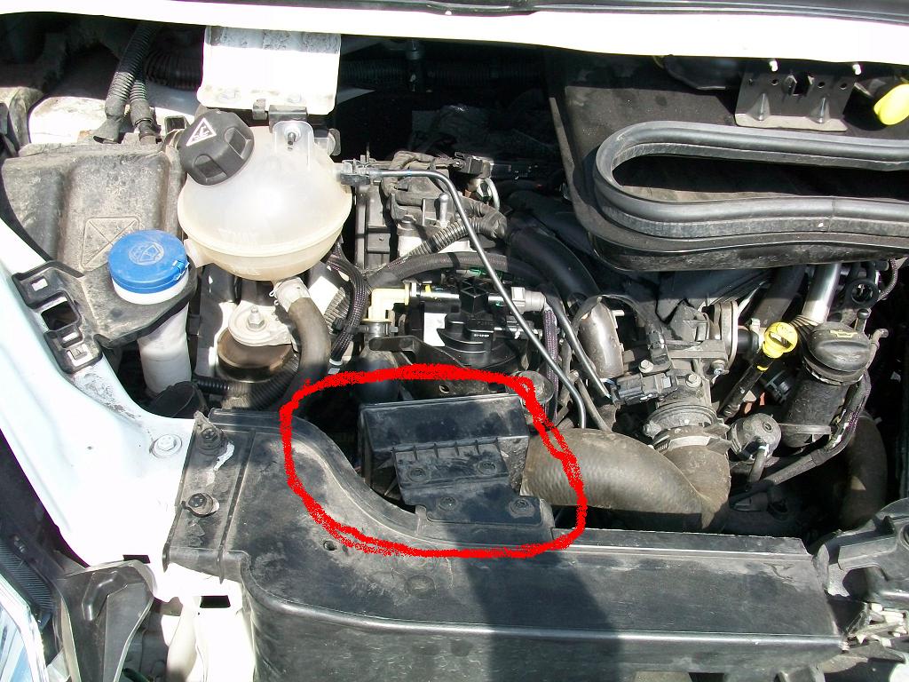

Поїдь в нормальну кантору,де займаються автокондиц.,нехай зроблять діагностику.Підключать комп"ютор і він повинен показати в чому проблема.А сам,хіба що, можеш перевірити релюхі які стоять біля правої фари на радіаторах.Вони бувають замокають,потрібно міняти.Ставили від жигуля.

реле проверял там порядок. просто все мастера вроде толковые и хотелось бы сузить направления поиска проблемы.
