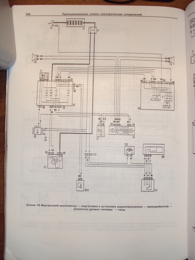

pog
1.картинку с типо темпры прикрепляю внизу, это с этой же ветки она есть в соотв. разделе.
2. если не можеш добраться до ДУТ в багажнике то проделай соотв. операцию только на разьемах блока предохранителей картинка поможет разьем Е.
3. по поводу того что пишут она может показывать а может не показывать не верь, это ж не лампочка которая может гореть а может не гореть. В электронной панеле есть много микросхемок и других радиодеталек которые влияют на отображение информации.
4. Саму схему панели и конкретно узла обработки ДУТ (в панели) вряд ли найдеш это только разбирать свою и смотреть.
