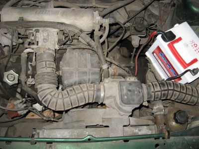

Ого сколько их... Shocked У меня 75 i.e. 1.5! Только их там два... Какой же мой? Блин... А как узнать тип двигателя?
А чем отличаеться тип двигателя 138 C2.048 и 149 C1.000 ???)))
А ещё на заде багажника машины написано Катализатор! Это что значить?

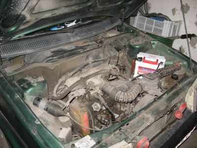

А вот фотки из капота! Сильно не пугайтесь. Машинку ток купил и ещё не успел её привратить в конфетку) Ток начинаю)
И вот такой вид

Tabasco, спасибо за фотографии, теперь хоть представляю, как на Регате инжектор выглядит Cool
А с типом двигателя, что-то не пойму, какие проблемы? Он есть частично в свидетельстве о регистрации, есть на двигателе (на блоке сбоку справа от термостата) , полностью есть на табличке , что на последнем фото внизу над правой фарой, строка motor engine: .............

138 100%, по IMG_0012.jpg видно. 149 були обладнані моноінджекторами.
А взагалі і на 138 і на 149 на термостаті є отвір під давач температури охолоджуючої рідини, той, що йде на моск. По крайній мірі на Уно таг. І виглядають вони (термостати) судячи по 1 картинці в топіку (я просто не зразу в'їхав в ракурс зйомки) однаково. Я з своїм теж у свій час парився. Він у мене відкривався десь на 70 град.

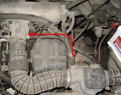

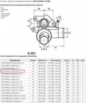

Вот я отметил красной стрелкой куда ведёт тонинкая шланГа (не термодатчик) от термостата! Скажите для чего она и с чем её едять? Shocked ))) Она очень нужна? Просто я просмотрел на сайтах много фоток термостатов для Регаты, и ни в одном термостате нет отверстия под неё! Вот нашёл один он идёт Ritmo, тип двигателя как у меня! Может он как раз мне и нужен? Вот только температура открытия у него не маловата? 80С?

Tabasco, термрстат обычный, как у меня, тебе не подойдёт, поскольку на чертеже нет пресловутого отверстия с резьбой под датчик температуры.
- этот штуцер для подогрева. Он отводит часть антифриза к деталям впускного тракта, чтобы они нагревали воздух на впуске, дабы лучше сгорала топливная смесь, а также против обледенения в зимний период. На моей с карбюратором, я уже писал об этом выше, этот штуцер подводит антифриз в впускной коллектор, а с коллектора жидкость уходит в блок через отверстия в стыке коллектора с блоком (или в обратном направлении, не помню). У тебя принцип похожий, только как я понял, с другой стороны блока

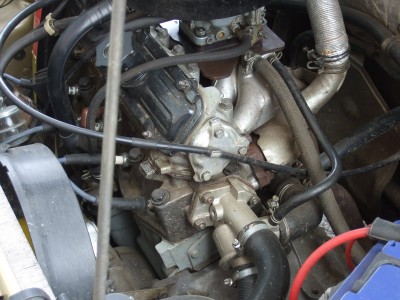

Tabasco, в предыдущем посте хотел прикрепить фото термостата на двигателе с карбом и контакт. зажиганием:

Я вот думаю может и мне такой поставить? Буду без термодатчика.
СообщениеДобавлено: Чт Окт 11, 2007 09:12    Заголовок сообщения: Ответить с цитатой
А витрати палива які будуть? Над цими питаннями задумувався? Адже це є так званий "синій" давач, що йде на блок керування і внаслідок зміни його показів відбувається зміна суміші.
