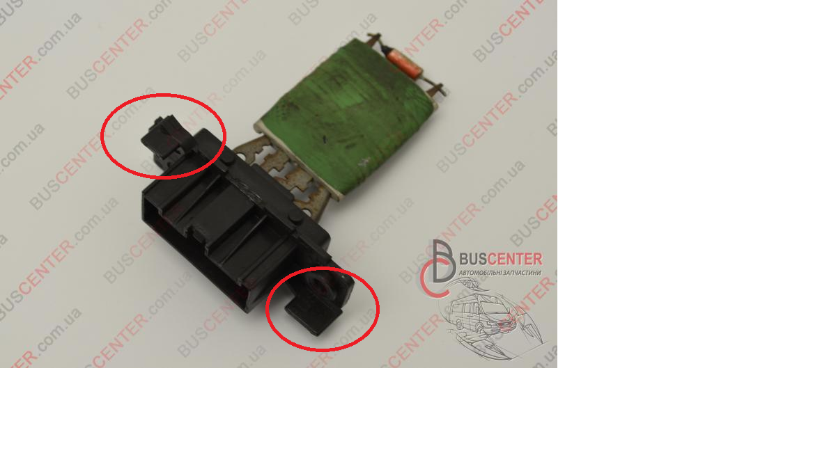

Всім привіт, ФФіат Кубок 1,3 дизайн на роботі, не працюють три з чотирьох положень на регуляторів пічки, хто що підкаже, бо не вдома і потрібно буде чхати з дітьми не одну сотню км
У тебя перегорела вот такая фигня:

СообщениеДобавлено: Чт Дек 27, 2018 01:12    Заголовок сообщения: Ответить с цитатой
Называется резистор печки. № 55702407

У меня тоже не работает реле печки на первых трех положениях, порыскав в инете пришел к выводу, что скорее всего сгорел термопредохранитель( та хрень, что сверху реле припаяна). Конечно точно только снятие и прозвонка скажет, но решается проблема паразительно просто-идете на радиорынок и покупаете термопредохранитель за доллар(или дешевле, зависит от параметров)
Инфа тут.
https://www.drive2.com/l/5708336/
еще дополню, когда свое починю
ну либо еще вариант, если все же проблема в самом наборе сопротивлений печки, то можно с китая заказать новое, я нашел его за 7,8долл, что гораздо дешевле чем на разборках б.у.
