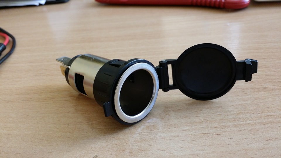

імхо моє таке, що саме найкраще від прикурювача.
я вівив провод від розетки та що праворуч, під бардачком. потім зняв обшивку стійки і закинув по аерополичку. на центральній частині полички, там де повинна бути рідна аптечка є ребра жорсткості. в ці ребра я поставив по розетці. розетки без підсвітки і з кришками. в одну втикнув ВР, а в іншу інколи втикаю телефон на зарядку або плеєр. в основному вона пуста. кабель живлення ВР викинув прямо біля дзеркала заднього виду бо ВР прикріплений відразу під дзеркалом.
вийшло так, що коли ви відкриваєте авто напруги в розетках немає як це виходить коли ви чіпляєте його на світло салону, а з'являється коли ви вмикаєте запалювання. так само коли вимикаєте запалювання напруга зникає, ВР працює ще секунд 20 і сам вимикається.
Именно об этом варианте я и думал, в идеале это самый наверное лучший вариант)
Просто думал может откуда еще нибудь можно было бы взять питание.
p.s. Только не пойму для чего Вам так много розеток в машине?
Две на панеле и две под полкой)))
Сколько у Вас гаджетов))) Confused
не люблю коли в проводах руки запутуються.
може я просто перфекціоніст. Rolling Eyes
