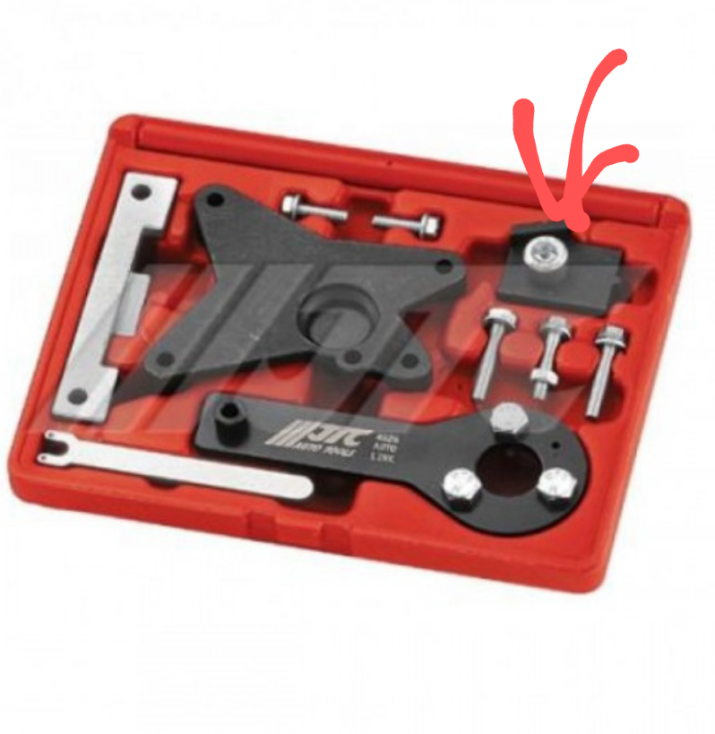

Так называй вещи своими именами Confused
И.., интересно, как выглядит фиксатор фазорегулятора? Покажи пожалуйста Wink
Mission
Зарегистрирован: 20.09.2019
Сообщения: 17
Авто: FIAT LINEA 1.4
СообщениеДобавлено: Вт Июл 06, 2021 10:23    Заголовок сообщения: Ответить с цитатой
Ух ты, то есть собственно решение проблемы не интересно. Ладно, покажу. Следующим вопросом что будет? Сезон брачных игр вомбатов, который я не указал? Несколько человек описали проблему и спросили совета. Аксакалы важно надулись и за два года ничего кроме СО2 на гора не выдали (некоторые, правда, сероводородом отметились). Я описал решение проблемы по своей симптоматике - всё равно не так. Один мелом на заборе, другой к названию узла, который по сути делает одно и то же, но называется у всех по-разному, пристебался. Может присказка "Пежо и Рено - це гивно, а Фиат - то ихний брат" родилась в том числе и потому, что обслуживать их берутся очень важнонадутые умельцы с маркером и кувалдой?
