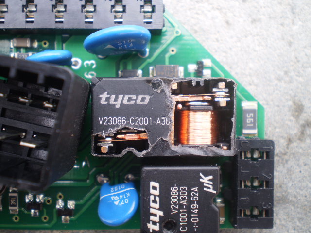

Я сам решил эту проблему.ВСЕ релюшки стоят в переключателе.Так как реле заменить проблематично(нигде не достать) то я решил отремонтировать сам.
Поэтому я снял плату управления и на корпусе реле,(та что длиннее) срезал верхушку. Там видны контакты.Их зачистил и стали дворники работать!
Так что у кого такая причина,разбирайте и чините сами.

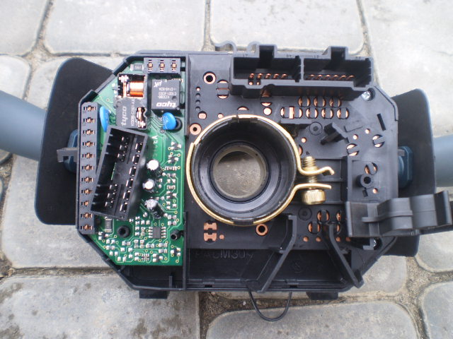

СообщениеДобавлено: Пт Мар 06, 2009 11:41    Заголовок сообщения: Ответить с цитатой
Снял,и сфоткал.Справа где три контакта и катушка.
Сверху вниз - нижний со средним нужно подчистить.
Срезал скальпелем саму верхушку.
Фото платы дворников.

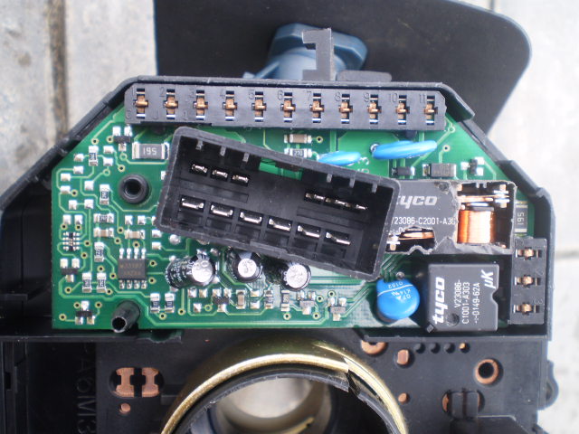

samosval
Зарегистрирован: 02.03.2009
Сообщения: 107
Откуда: Полтава
Авто: Fiat Doblo 1.9d 2003
СообщениеДобавлено: Пт Мар 06, 2009 11:47    Заголовок сообщения: Ответить с цитатой
И ещё фотки.
Вид снизу плата дворников
