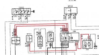

Вкюченням насоса керують "мозги" мінусом через кнопку (біля бачка) на реле поливного насоса (на лівому бризговику) контакт №7. Далі реле насоса з контакту №8 15 видає "+" на контакт №4 5 і на насос.
Шукай де загубилося.

Vladimir TV
Зарегистрирован: 25.07.2011
Сообщения: 1071
СообщениеДобавлено: Пн Сен 21, 2020 15:54    Заголовок сообщения: Ответить с цитатой
1211- насос
1304 - реле
1203 -вимикач інерційний

Може є частина схеми,або де помірять.Яке реле повинно ввімкнутись при включенні запалення?
Vladimir TV
Сообщения: 1071
СообщениеДобавлено: Вт Сен 22, 2020 11:25    Заголовок сообщения: Ответить с цитатой
igorh дайте свою електрону адресу, скину Вам схему (тут на форумі багато обмежень по вставлених документах)

Виміряли, що не приходить мінус з компа на 10 ногу релє 1304
igorh
Зарегистрирован: 31.05.2007
Сообщения: 79
Откуда: Житомирская обл
Авто: Fiat Scudo 2.0 JTD
СообщениеДобавлено: Ср Сен 23, 2020 10:44    Заголовок сообщения: Ответить с цитатой
Релє 1304 перевірив. Подав напругу на одне і друге релє . Контакти замикаються.
На автомобілі навіть чути, що релє не клацає.
Vladimir TV
Сообщения: 1071
СообщениеДобавлено: Ср Сен 23, 2020 10:47    Заголовок сообщения: Ответить с цитатой
Сенс в чому: увімкнули замок запалення- на визначений час вмикається насос подачі палива. Треба розібратися - якою приблудою визначається цей час (може датчиком тиску палива, може ще чимось...). Може проблема у компі. треба РОЗУМНОГО електрика.
