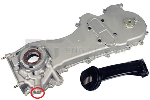

бо міг і сам давач тововйво.
то ж я теж за манометр і стрілку.

А викрутити датчик тиску і вкрутити манометр. Ні?

Ха! До цього ж ще треба додуматися! Smile
