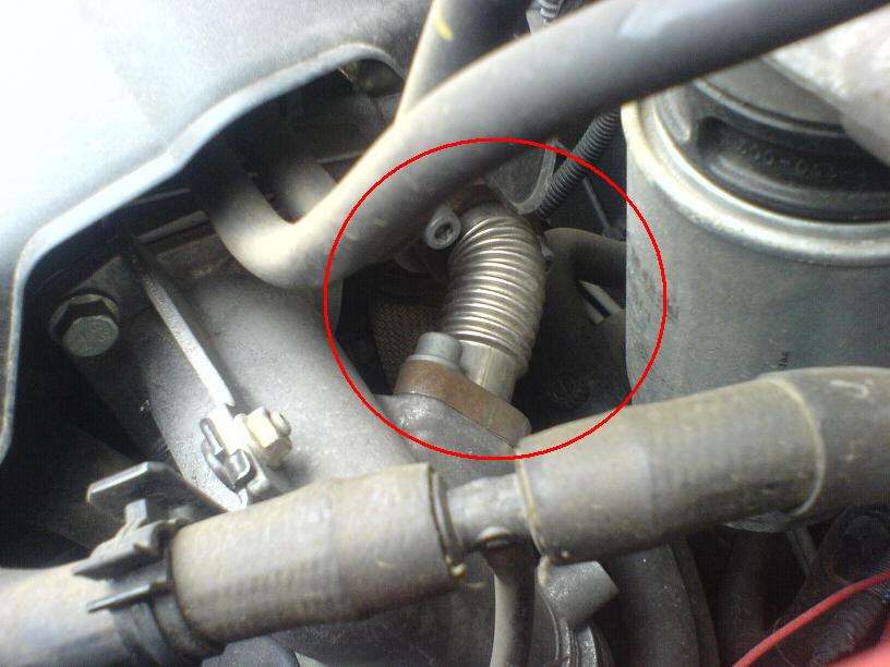

Найшов! Мій "Маленький" ще трохи льотає, тому до свого лізти не буду!
Проте розберусь з ЕГР у Доблику товариша. Cool
Оцо і є та гофрована трубка?

машина тупила из-за сажи во впускном коллекторе и на впускных клапанах. произошло в результате подклинившего клапана EGR. характерный признак: при прогазовке сначала раскручивается с трудом, потом на 4500-5000 об/м выкидывает сажу и начинает раскручиваться быстрей. большая разница в показаниях по ДМРВ м/у предполагаемыми и фактическими показаниями.
