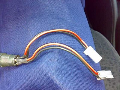

Спасибо Vanhoover за помощь. Если честно, как то стремно соединять провода в замке в произвольной манере - вдруг сгорит что-нибудь или уже точно заблокируется. Наверное нужно ехать к электрикам.
Хотелось бы увидеть конструкцию ключа (есть ли там какой секрет), просто самодельным приспособлением по типу ключа повернуть в положение ON не получается.
И еще: сейчас сигналка полностью выключена, лампочка на торпеде признаков жизни не подает. Двери открываются/закрываются с брелка нормально. Попробовал просто отсоединить замок с фишек, лампочка на торпеде начала моргать. Попробовал закрыть с помощью брелка, сразу завыла сирена. Поставил все на место, пока больше не экспериментировал.

При замыкании проводов в замке ничего не сгорит. Прежде чем это делать проверил их полярность. К белой фишке приходит из жгута 2 черных тонких провода. На одном из них подается +. Из фишки выходит + красным проводом и идет на замок. Второй черный провод остается без питания, и тоже идет на замок. 2 других контакта замка соеденены между собой и красным и черным проводом идут к серой фишке (оба с +). Из серой фишки выходит 1 черный провод, соответственно с +. У меня замок в положении ОN.
