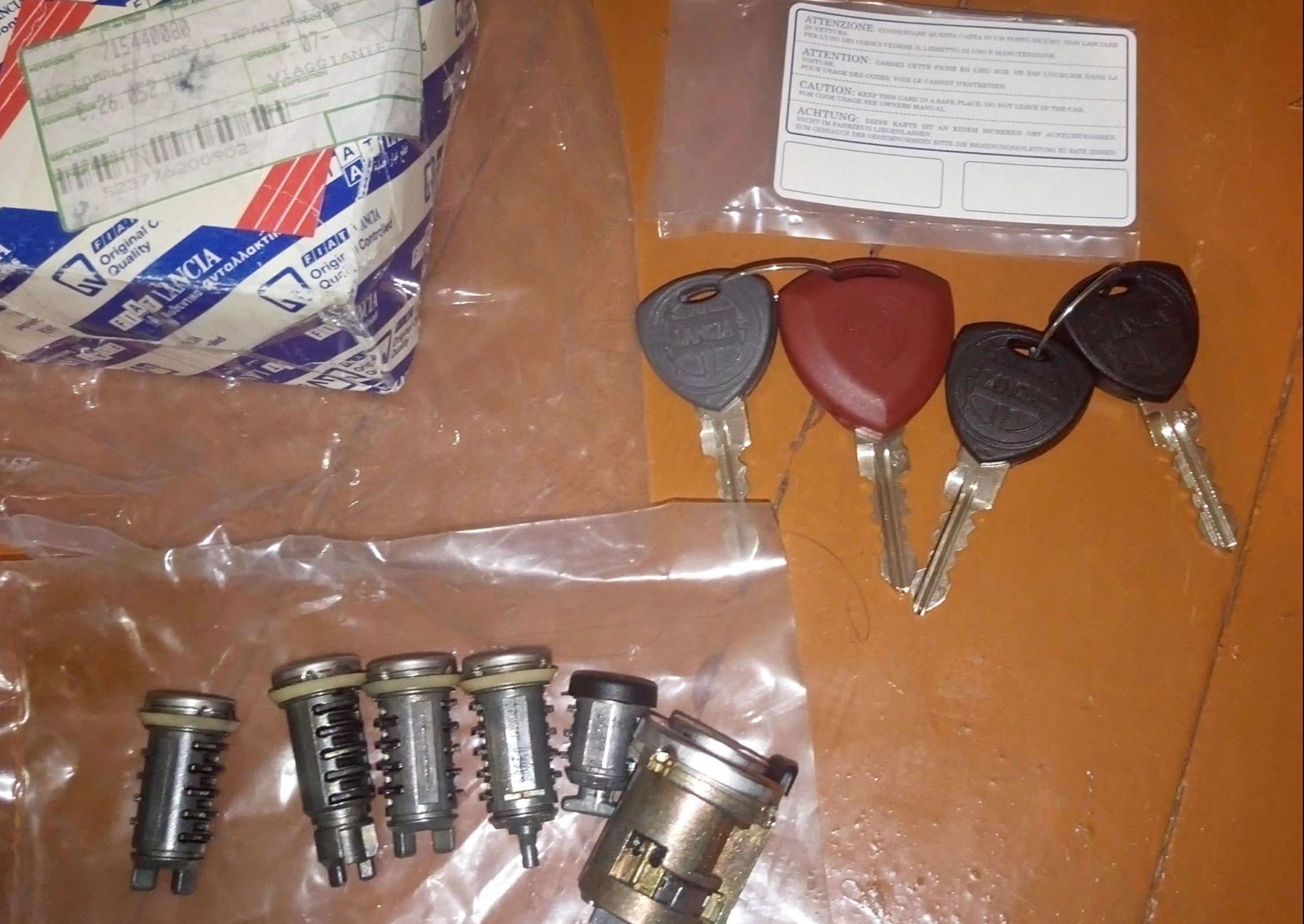

Интересно все описано выше, сложность в подходе и опыт - сказывается.
На самом деле все проще, это же Lancia 1999 год а не ферари 2019 года.
Во первых под водительским седением есть "чарівна" кнопка.Во вторых вот что нашел на просторах инета ( вживую пока не проверял - нет времени с заменой замков,но чувствую проблема уже на подходе)------------------------------------------------------------------LANCIA
DEDRA, DELTA, DELTA, K, K COUPE, Y, Z2000
Программирование/стирание ключей с мастер-ключем.
Нужно записать не меньше 2 ключей с разными кодами для
правильного исполнения процедуры программирования.
1. Вставьте мастер-ключ в замок зажигания и поверните на позицию ON
2. Когда светодиод „CODE“ погаснет, выньте ключ.
3. Вставьте программируемый ключ и переключите в положение
ON. Правильное программирование будет подтверждено
после того, как погаснет светодиод „CODE“.
4. Выньте ключ.
5. Повторите шаги 3 и 4 для очередных ключей.
6. Вставьте мастер-ключ и поверните в положение ON.
7. Когда светодиод „CODE“ погаснет, выньте ключ.
Может случиться, что светодиод „CODE“ не погаснет, в таком случае
повторите процедуру программирования сначала.
Главное - запрограммировать все ключи (раньше использовавшихся в машине),
все ключи не запрограммированные будут автоматически стерты."
Как проверю точно,отпишусь
 Просмотрено:  279 раз(а)

Мастер ключ - как видим с фото отличается визуально)))) Не буду донимать вопросами почему в связке с мастер ключём идет ключ серого цвета а два других в связке - чёрные))))
Хоттабыч
Возраст: 60
Сообщения: 12017
Откуда: Киев, Соломенка
СообщениеДобавлено: Чт Ноя 14, 2019 00:57    Заголовок сообщения: Ответить с цитатой
Zummer7
Есть в наличии комплект личинок с тремя Черными ключами, Мастер ключом и Карточкой с кодом.
Если что, пиши - звони
Сообщения: 25292
СообщениеДобавлено: Чт Ноя 14, 2019 01:26    Заголовок сообщения: Ответить с цитатой
Zummer7
черные - сервисные ключи.
если внимательно их потыкать в личинки, то выяснится, что открывают они только дверь и ЗЗ.

Как бы направление верно - только на практике по другому.Черные открывают все, бордовый прог ключь, тоже все, а вот в комплекте с бордовым серый заходит только в замок зажигания во все остальные личинки он не вхож.Осмелюсь предположить что это ключ стирания )))))

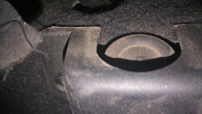

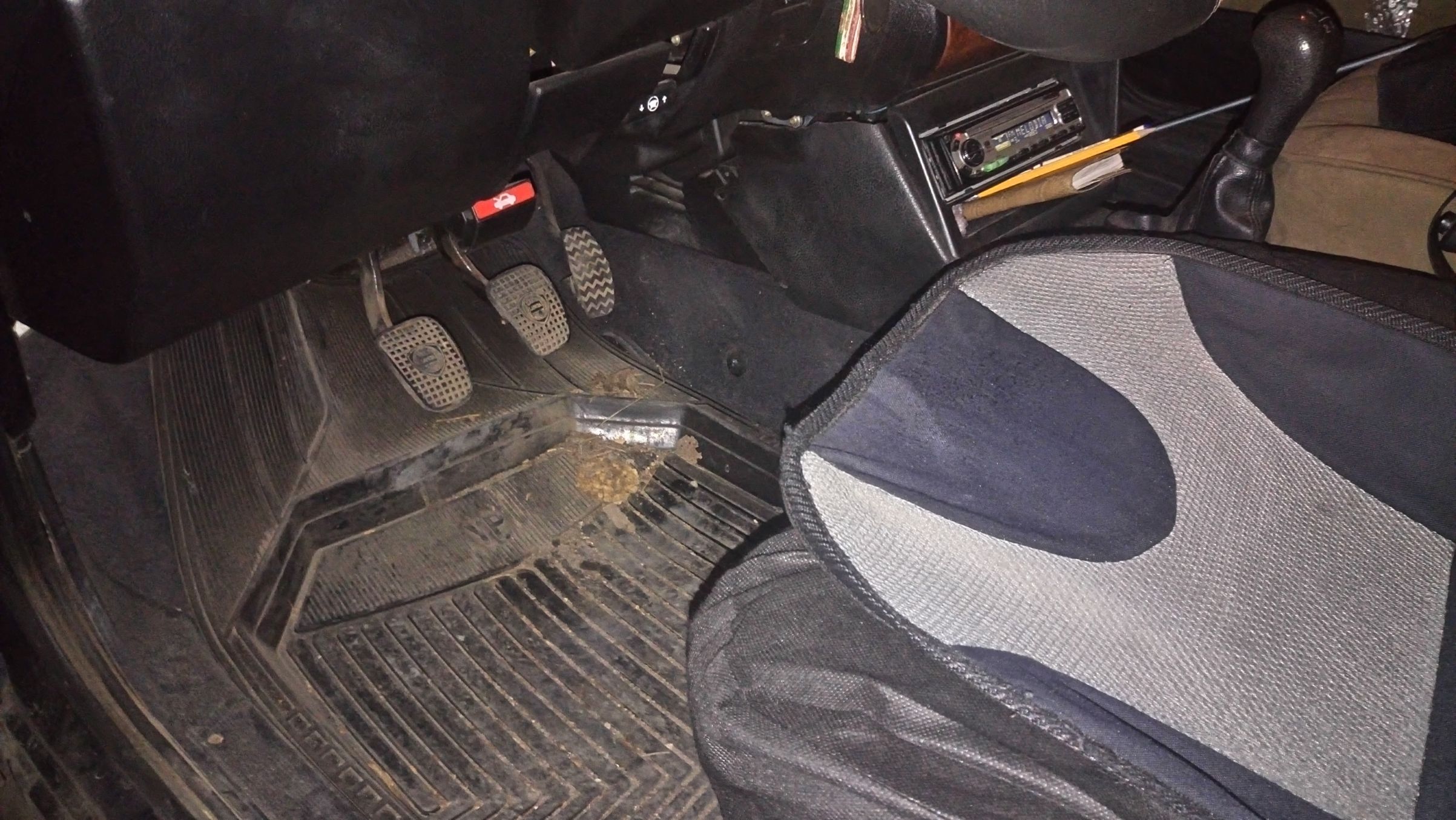

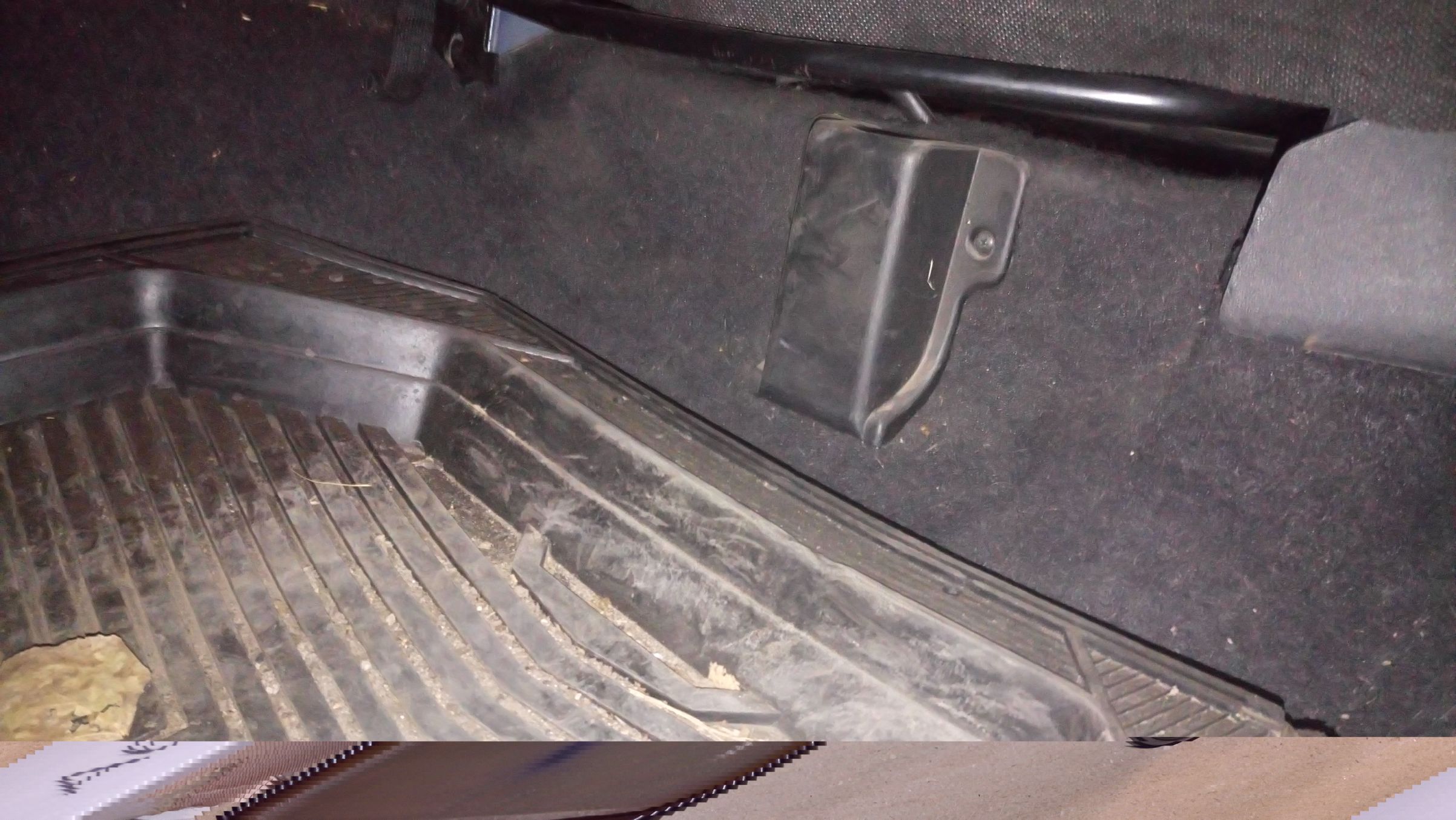

хочу такую посмотреть. бо разобрал вщент машину "99 и пересыпал с неё всё барахло в другую (в дорестайл - там ни один разъём не совпадает по проводке) - и не сдыбал под сидением никаких кнопок, хотя кажный провод пришлось перемацать своими личными руками Smile
если есть вопросы - без проблем, обращайся.
Собственно удовлетворяю любопытство уважаемого форумчанина.Фото кнопки.Если есть вопросы - без проблем, обращайся)))
 Просмотрено:  273 раз(а)
 Просмотрено:  261 раз(а)
 Просмотрено:  271 раз(а)
Сообщения: 25292
СообщениеДобавлено: Чт Ноя 14, 2019 21:27    Заголовок сообщения: Ответить с цитатой
не было такого на этом универсале.
а тот ключ не для стирания, а для того, чтобы можно было оставить машину в сервисе (с того он и называется "сервисный"): руль крутить позволит, а вот в бардачок-багажник-двери - зась.
зачем такое нужно? да запросто: оставил машину на ремонт, я делаю копию ключа и ночью забираю уже отремонтированного корча Laughing

Получается я не угадал)))) Серый ключ - привентивная мера защиты от не чистых наруку мастеров))) Будем знать.

До речі, княпка під сідлом - вмикання ЕБН після ДТП, чим вона така "чірівна" і як допоможе розколдувати іммо - не зрозуміло й досі.
Якраз зараз маю справу з Мареа, у якої іммо (як мінімум) з якоїсь причини не бачить жодного з двох ключів. А ще мізки кліцають реле ЕБН в такт миганню форсунки на приборці. "Чарівна" кнопка лише замикає подачу напруги на ЕБН.

То так,але я веду розмову про дизельний авиомобіль)))) зауважу 1999 року буквою " і" там і не пахло.Форсунки без електроніки.Топливного насоса в баку нема.
З приводу кнопки - відповім не по " теорії" а по практиці ( це мені ближче)))) Декілька років тому попав мій авто до електриків з проводкою були проблеми,знімали ставили " чаклували" як результат після зборки негаснучий - ключь.Авто не заводиця. Тицяють кнопку - завелась поїхали...
СообщениеДобавлено: Вс Ноя 17, 2019 17:32    Заголовок сообщения: Ответить с цитатой
На старому дизелі є запірний клапан на ПНВТ.
Певно та кнопка десь в його ланцюгу стояла. Функціонально - повний аналог рубання живлення на електронасосі бензинки.
