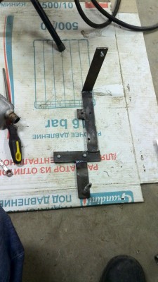

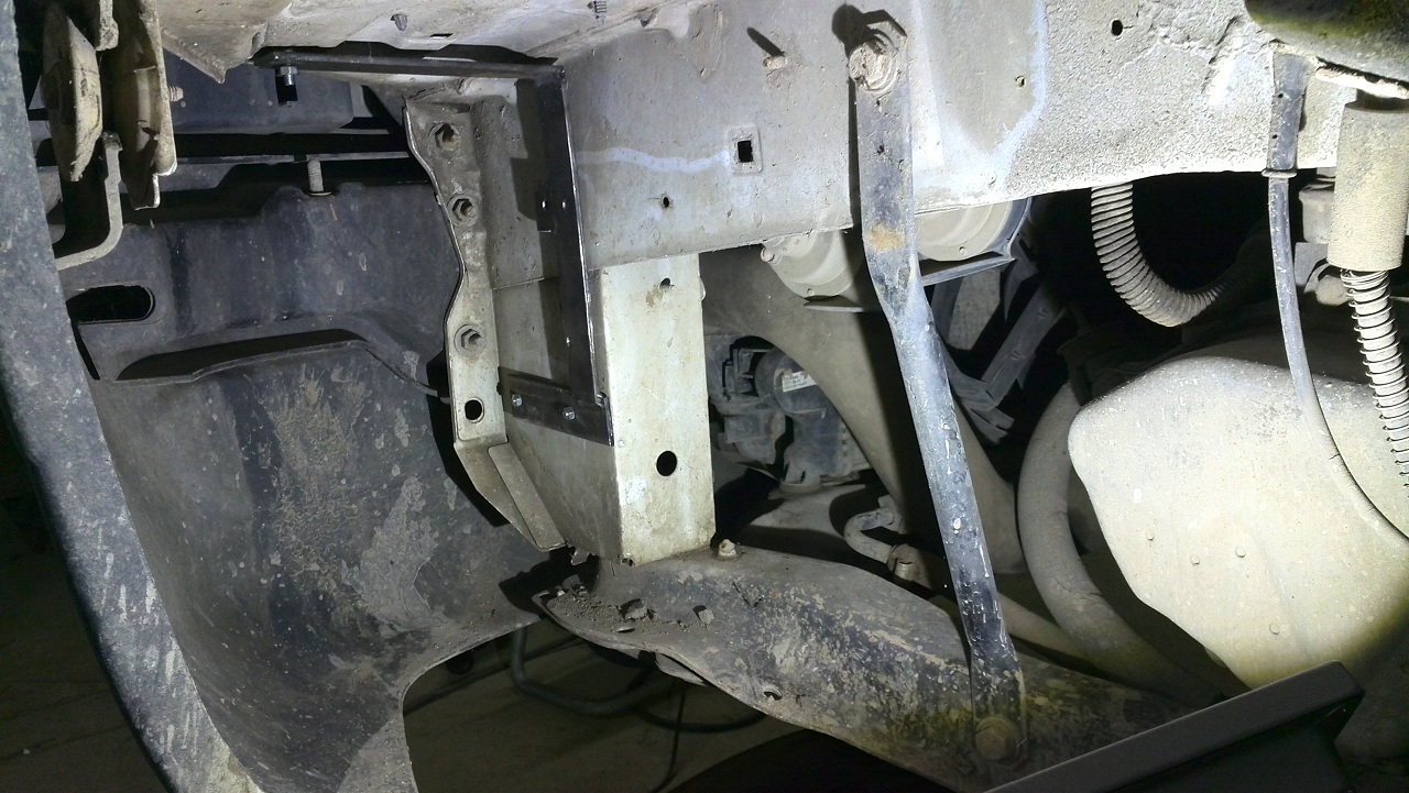

Добавлено: Вс Ноя 24, 2013 20:22 Заголовок сообщения: |
ну так как никто толком не смог подсказать где штатно устанавливается webasto я решил поставить так...
комментируйте...

| trashutin писал(а): | ну так как никто толком не смог подсказать где штатно устанавливается webasto я решил поставить так...
комментируйте... |
Вебасто устанавливается возле горловины бачка омывателя лобового стекла

| Vladimir TV писал(а): | | trashutin писал(а): | ну так как никто толком не смог подсказать где штатно устанавливается webasto я решил поставить так...
комментируйте... |
Вебасто устанавливается возле горловины бачка омывателя лобового стекла |
да я тоже видел фото с вебастой возле горловины бочка омывателя, но у меня там нет отверстий для крепления. Под левым крылом четко становиться и ничему не мешает. По крайней мере пока. Еще незнаю как лягут патрубки...
Планирую врезать между блоком и печкой (мотор 1,9тд).

| Главное, чтобы работал! Удачи!!!
