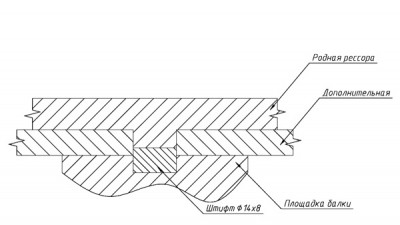

mac писал(а):
металлист писал(а):
Я тоже подготовил себе комплект,рессоры сверлил дрелью,победитовым(неударным)сверлом.
Смутил такой факт...Штатный лист фиксируется относительно опорной плошадки балки путем попадания в отверстие площадки круглой проштамповки(пимпочки) на штатном листе.
При подкладывании добавочного листа,пимпочка штатного листа зайдет в отверстие добавленного листа,а добавленный лист фиксируется путем попадания вновь изготовленного штифта в отверстие опорной площадки балки и в оставшуюся глубину просверленного отверстия в добавляемом листе.Глубина прохвата штифтом-сраные доли миллиметра,условно.
Хочу так само таку конструкцію зробити і мене це також непокоїть. Сьогодні міряв штатну "пімпочку" на ресорі: діаметр 14 мм, висота 5,5мм.
Напрошується питання а яка тобщина у ресори від волги?
Получается вот такой бутерброд.

СообщениеДобавлено: Вт Дек 17, 2013 15:36    Заголовок сообщения: Ответить с цитатой
phantasy42 писал(а):
mac писал(а):
З вашого бутерброда виходить що додаткова ресора повинна мати товщину мінімум 8 мм (щоб штифт втоплювався на 3 мм). А яка ресора має 8мм? Від волги 5,9 мм (по інфі від Igorko).. для цетрування 0,9 мм мало !!!

СообщениеДобавлено: Вт Дек 17, 2013 18:17    Заголовок сообщения: Ответить с цитатой
Долго вымерял длинну штифтов,сделал по 7 мм. Исходные данные для расчета согласно эскиза http://www.doblo-club.ru/forum/ipb.html?s=...ost&p=20224, глубина центрирующего отверстия или толщина опрорной площадки на балке равна 5 мм. Штифт ложится на трубу балки. Толщина дополнительго листа 6 мм. Высота штатного центрирующего штифта 4...4.2 мм. Вот и посчитайте высоту дополнительно штифта, у меня получилось 7 мм. Высоты в 8 мм как предлагал товарищ "Рислинг" былобы много и при затяжке должна деформироватся труба балки. Це цитата з форуму звідки почерпнув інформацію для тюнінгу
металлист
Зарегистрирован: 02.07.2013
Сообщения: 1123
Откуда: Украина,Харьков.
СообщениеДобавлено: Чт Дек 19, 2013 21:36    Заголовок сообщения: Ответить с цитатой
Померял толщину Чусовского корня,6мм.
Если содрать краску,то наверно как раз получится 5,9 мм.
Качество,гарантия.

СообщениеДобавлено: Сб Дек 21, 2013 00:47    Заголовок сообщения: Ответить с цитатой

mac писал(а):
А це що за корінь?
Толщина рессоры.
металлист
Сообщения: 1123
СообщениеДобавлено: Вс Дек 22, 2013 01:02    Заголовок сообщения: Ответить с цитатой
ROY писал(а):
mac писал(а):
А це що за корінь?
Толщина рессоры.
Это толщина коренного листа рессоры с Волги,который подкладывается в помощь нашему штатному листу.
