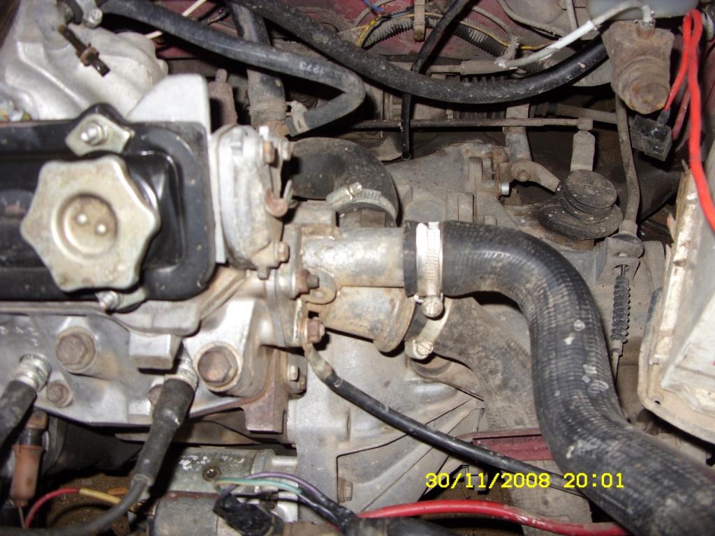

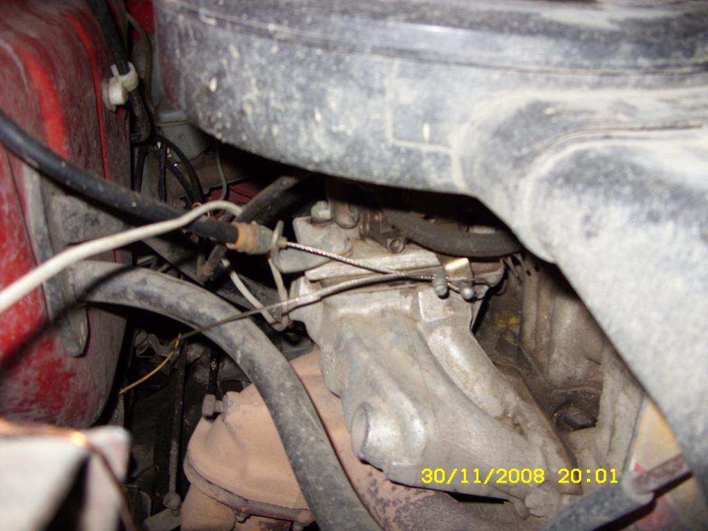

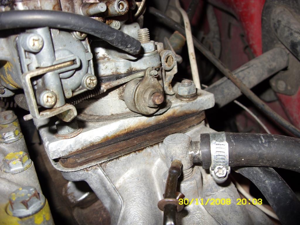

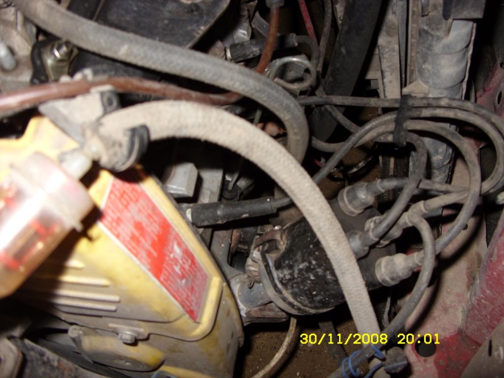

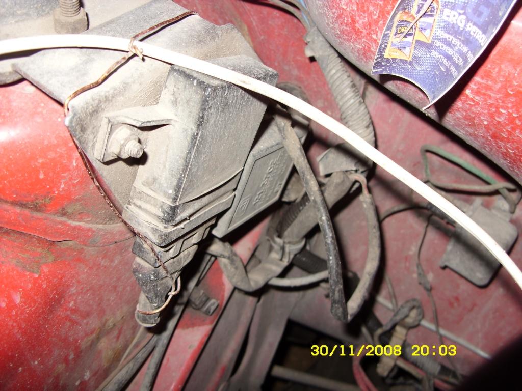

СообщениеДобавлено: Чт Дек 11, 2008 13:25    Заголовок сообщения: Ответить с цитатой
Это точно ?
То что у меня на мучено что то ,я знаю, но может не до такой степени Shocked повторюсь по техпаспорту 1108 сс Rolling Eyes
На всяк случай кидаю фотки , может ещё прояснится картина ? Wink
как это понять : коммутатор и контактный жигулёвский трамблёр ???

Судячи з SDC12597.JPG карб туди насильно впихали. Він там нерідний.
Badn
Зарегистрирован: 03.06.2008
Сообщения: 924
Откуда: Симферополь
Авто: Fiat Tipo 1.9TDs
СообщениеДобавлено: Чт Дек 11, 2008 16:15    Заголовок сообщения: Ответить с цитатой
+1
Да и, трамблер "с нашнго колхоза" Rolling Eyes

APRIO а подкапотная табличка у твоей машины всё-таки есть?Taras_Potatos, сдаётся мне, что движок этот сборная солянка, потому как признаков инжектора только номер блока и клапанная крышка, больше не заметил. А чтобы из моника переделать на карб в таком виде, как у APRIO , потребовалась бы масса усилий.
