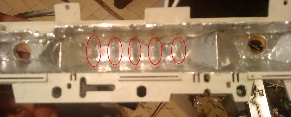

Еще советую всем, кто в ближайшем планирует разбирать панель.
Из-за плохой видимости показателей приборов разобрал панель и решил наколхозить.
Белый отражатель, который держит дисплеи и в который вставляются лампы, я оклеил фольгированным скотчем. Потом, с помощью термо-пистолета, приклеил пять ламп за дисплей спидометра (вместо двух штатных). Сейчас при любом свете видно. Даже многовато получилось.
Думаю одну лампу убрать, а то при длительной езде, дисплей спидометра сильно нагревается.
