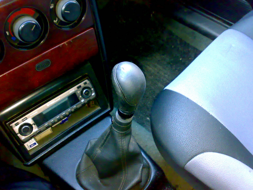

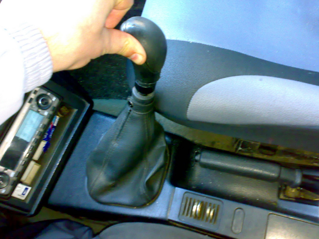

jack74 писал(а):
тяги, конечно, в первую очередь должны быть отрегулированы. Но чтобы выбивало пятую из-за недовключение у тебя рычаг переключения уже тАк должен быть зарегулирован, чтобы аж упирался в сиденье... Вряд ли это так...
jack74 спасибо Wink
я их никогда не регулировал, но ты знаешь, наверное надо попробовать тяги подкрутить а то мне кажется что упирается в сидение
это при включении 5 передачи
 Просмотрено:  218 раз(а)
это при включенной 5 передачи
 Просмотрено:  207 раз(а)

sheva70 писал(а):
jack74 спасибо Wink
но ведь раньше не выскакивала? а рычаг разболтан?
