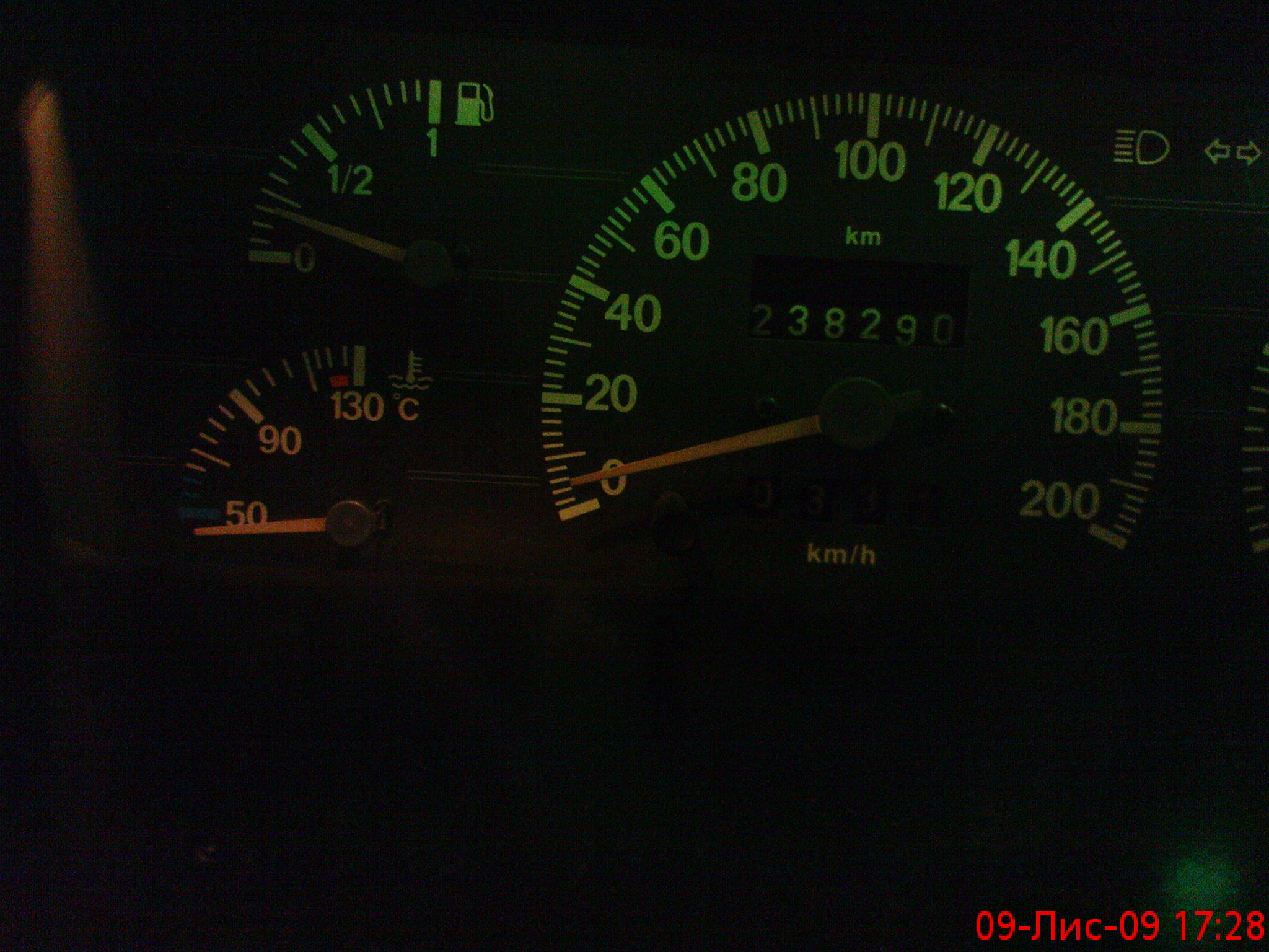

У меня стрелка тоже была не в самом низу. Расмотрев кучу фоток в нете, заметил что почти у всех она так стоит.

у меня вот так

СообщениеДобавлено: Пн Ноя 09, 2009 19:53    Заголовок сообщения: Ответить с цитатой
vitaliys
И у меня так - когда сосем темно Very Happy .

и у меня Laughing

не показал фотку как у меня стрелка стоит=не на нулю , у Вас так же?
