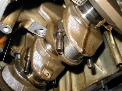

СообщениеДобавлено: Чт Апр 01, 2010 21:29    Заголовок сообщения: Ответить с цитатой
значит у тебя вкладыши на коленвале туго стояли и клинили от расширения коленвала в таком случае их 100% почесало
 Просмотрено:  262 раз(а)
Последний раз редактировалось: ДИМА ТЕМПРА 1.6 (Чт Апр 01, 2010 21:33), всего редактировалось 1 раз
AND
Возраст: 66
Зарегистрирован: 24.04.2007
Сообщения: 1151
Откуда: Вышгород
СообщениеДобавлено: Чт Апр 01, 2010 21:30    Заголовок сообщения: Ответить с цитатой
Возможно Wink
