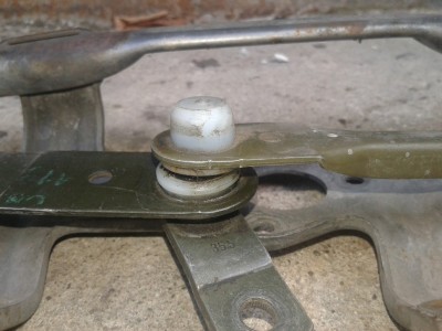

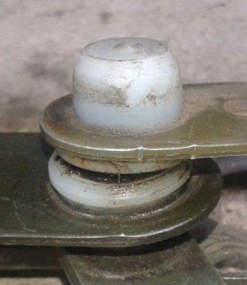

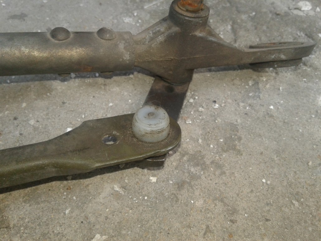

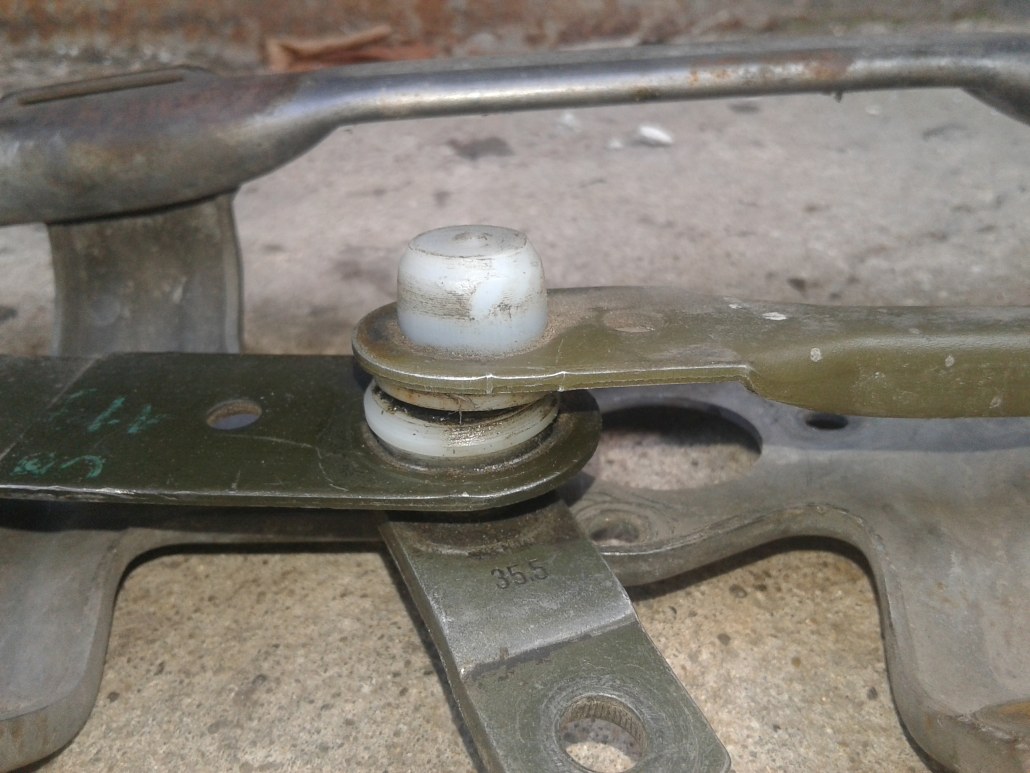

СообщениеДобавлено: Чт Июл 27, 2017 10:46    Заголовок сообщения: Ответить с цитатой
По втулкам, есличе вот так можно.
Люфта нет вообще Laughing

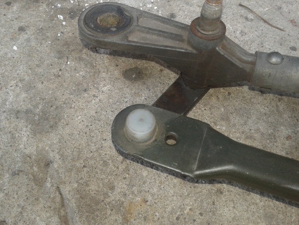

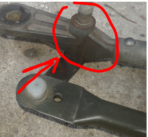

А если здесь
 Просмотрено:  233 раз(а)
A-Lex
Зарегистрирован: 16.05.2007
Сообщения: 4597
СообщениеДобавлено: Чт Июл 27, 2017 13:29    Заголовок сообщения: Ответить с цитатой
Туда мет втулку точить.
