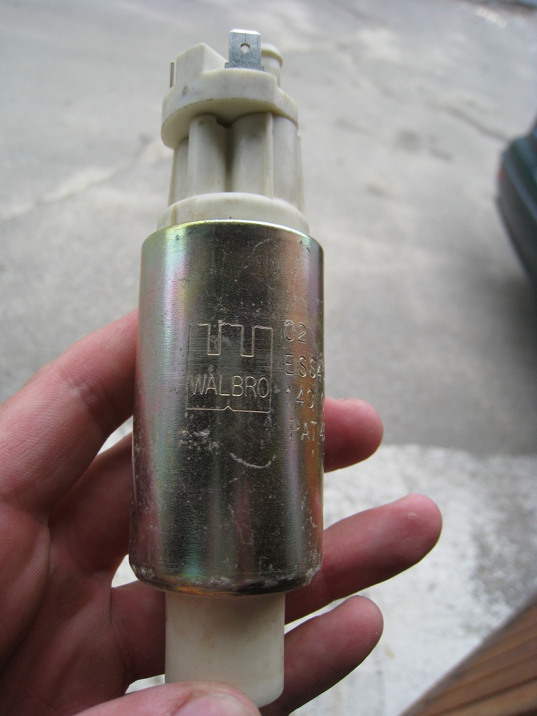

lefty если все советуют ставить с десятки где производительность 60 л/ч.
То можно смело брать второй на фото Krauf на 3 бара и 95 л/ч. Тем более что визуально он точ в точ как мой оригинальный Walbro? Что думаеш?

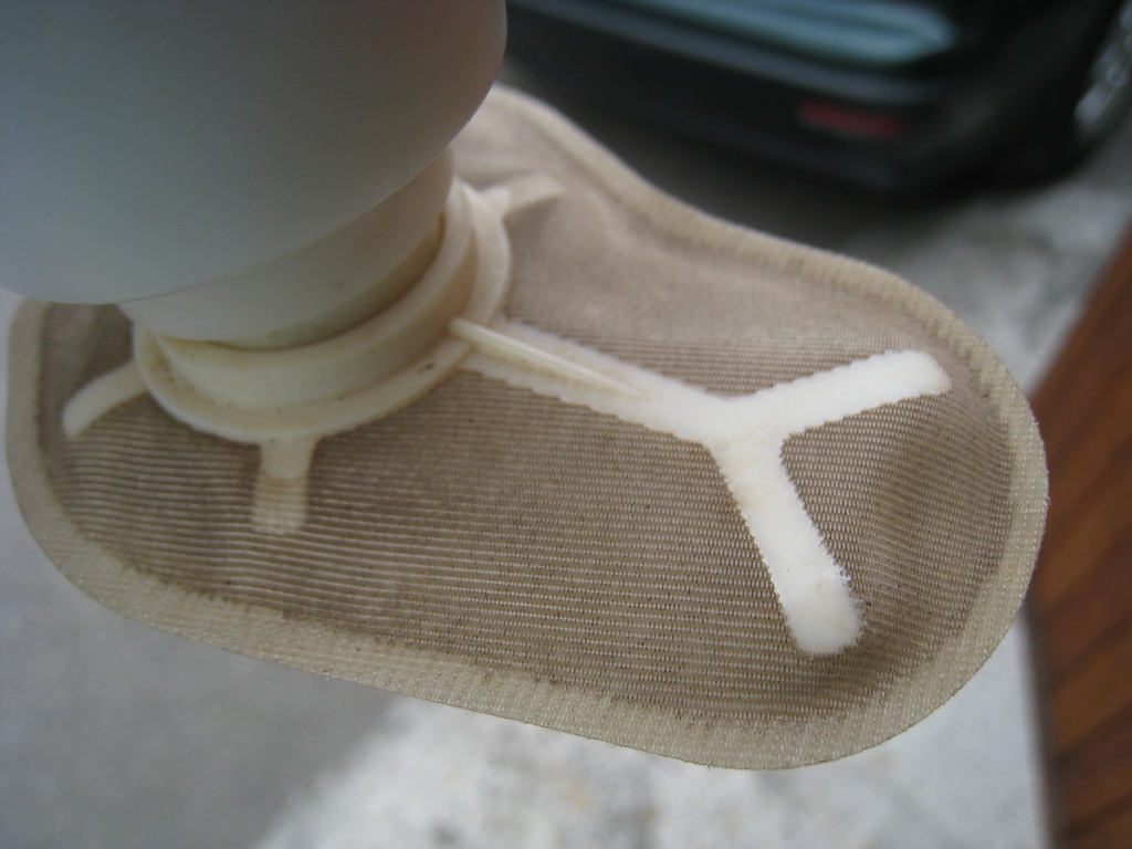

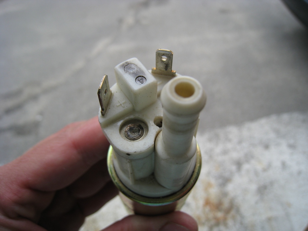

СообщениеДобавлено: Пн Июн 21, 2010 23:44    Заголовок сообщения: Ответить с цитатой
Выложу на всякий случай фото своего оригинального

lefty
Зарегистрирован: 21.06.2009
Сообщения: 1621
Откуда: харьков
СообщениеДобавлено: Вт Июн 22, 2010 02:43    Заголовок сообщения: Ответить с цитатой
Сеточка на этом оригинальном точно такая же, как и на моем умершем Бош, тоже, вполне оригинальном.
Я бы делал не так, как советуют, а так, как велит спецификация и убеждения. То есть, ничего не пилить лобзиком, а найти и поставить полностью идентичный по производительности и форме насос.
На практике, тебе уже дали номер колбы - это дает повод позвонить официалам боша и поинтересоваться не колбой в сборе, а их насосом в нее. Если и когда они его тебе подберут - узнай номер. Спроси насчет более дешевых аналогов. Думаю, киевские бошевцы не дурнее харьковских и давно освоили тему аналогов из китая. Думается мне, что в Киеве бошем вообще разве что ленивый не торгует.
Мне лично подобрали по бошевскому каталогу в течение трех минут тупо по марке машины.
Это здесь, я им уже пол-года пользуюсь.
http://ecat-online.bosch.de/toc/en
Барыги используют его же версии.
Я только что потратил еще три минуты, и там же взял номер твоего бошевского насоса
0 580 314 165
Звонишь теперь все бошевцам подряд и просишь при возможности на фиат мареа подобрать заменитель из китая, если занимаются.

Два года назад поставил с десятки и все работает прекрасно. Правда недавно опять появилась проблема- заглох в пробке на жаре. Причина оказалась- забита сеточка на бензанасосе(но эт от нашего "хорошего" бензина). Поменял (15 грн стоит) и опять машинка летает в любую жару.
