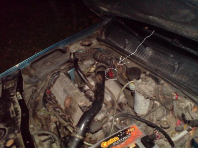

СообщениеДобавлено: Пн Окт 11, 2010 20:43    Заголовок сообщения: Ответить с цитатой
Медузов
Не знаю где в типариках а в моей есть монтажный разьём генератора
прямо под капотом .Посмотри есть ли что либо подобное у тебя и проверь состояние ентого счастья.....
P.S. У меня были теже симптомы---оказалось что тамачки всё окислилось , подплавилось и т.д и т.п. 10 минут возни и всё ок!
Удачи! Very Happy
