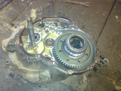

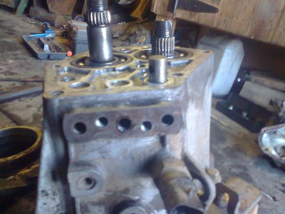

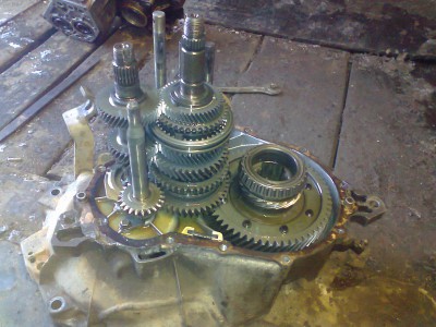

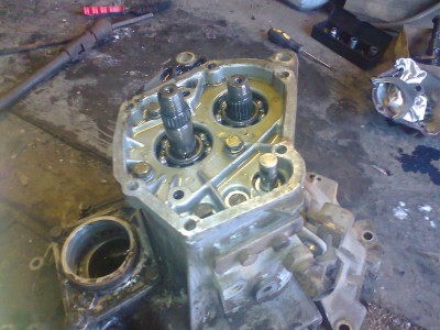

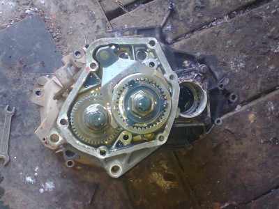

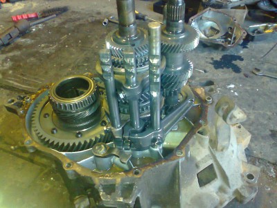

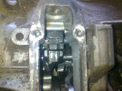

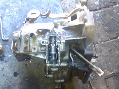

Вот фото разбора коробки,может кому пригодится.

Unchik
Зарегистрирован: 30.12.2009
Сообщения: 4893
Откуда: Молодогвардейск
Авто: Samand
СообщениеДобавлено: Сб Апр 02, 2011 22:27    Заголовок сообщения: Ответить с цитатой

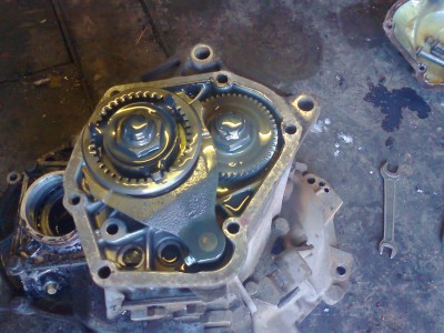

Продолжение

СообщениеДобавлено: Сб Апр 02, 2011 22:30    Заголовок сообщения: Ответить с цитатой
Пригодится, у меня лежит в гараже, менять подшипники первичного вала надо, чем и собираюсь заняться.
