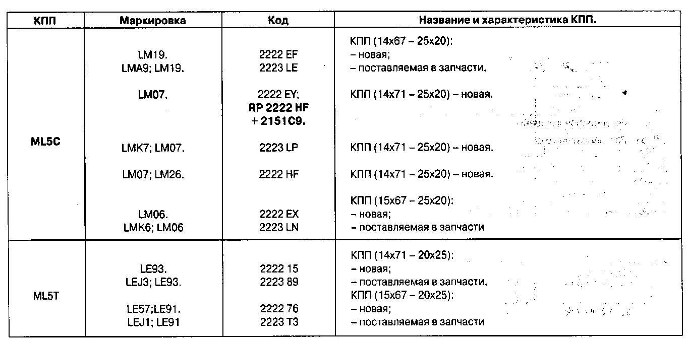

""DW10ATED -80kw -14x73.-LE57, LE91
DW10BTED- 69kw -14x73.-Le93
Коробка ML5T- Я різниці не бачу.""
подивись сюди тут явна різниця

Скажіть будь-ласка, якщо, з Ваших слів, 5-та передача не відрізняється у 69 і 80 кВт, то чому на 80 кВт при 3000 обертів на 5-й передачі швидкість руху становить близько 130 км/год, а на 69 - 110-115?
Freedom
Зарегистрирован: 21.07.2012
Сообщения: 1613
Откуда: Тернопіль
СообщениеДобавлено: Пн Окт 22, 2012 12:43    Заголовок сообщения: Ответить с цитатой
Александр_Хм
та відрізняються КПП з цими моторами, в мене 69 на 5 передачі перевірино 80 - 2000 об, 100 - 2500 об, 120 - 3000 об і так дальше...
але мені здається є ще різниця чи пасажир, чи грузовик... в мене пасажир заводський. тому і 80 квт економінша по книжці чим 69, бо притійсамій шв. оберти дв. в 80 менші, і розхід теж менший.

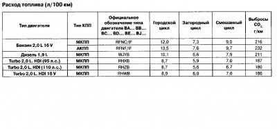

Freedom
Сообщения: 1613
Откуда: Тернопіль
СообщениеДобавлено: Пн Окт 22, 2012 14:09    Заголовок сообщения: Ответить с цитатой
Тобі які дані дати: паспортні чи реальні:
реальні в мене виходять середній розхід від 6,4 до 6,9 л на 100 в залежності як, де їду і в кого заправлюсь...
а паспортні дивись:
Витрата палива
 Просмотрено:  405 раз(а)
Александр_Хм
Зарегистрирован: 10.11.2011
Сообщения: 32
Авто: Fiat Scudo Maxi '06 2.0jtd 69kw
СообщениеДобавлено: Пн Окт 22, 2012 23:01    Заголовок сообщения: Ответить с цитатой
Мене цікавить реальний розхід по місту. В мене по місту виходить до 10л/100. Заправляюсь виключно Окко. Траса 5,5-6,5
