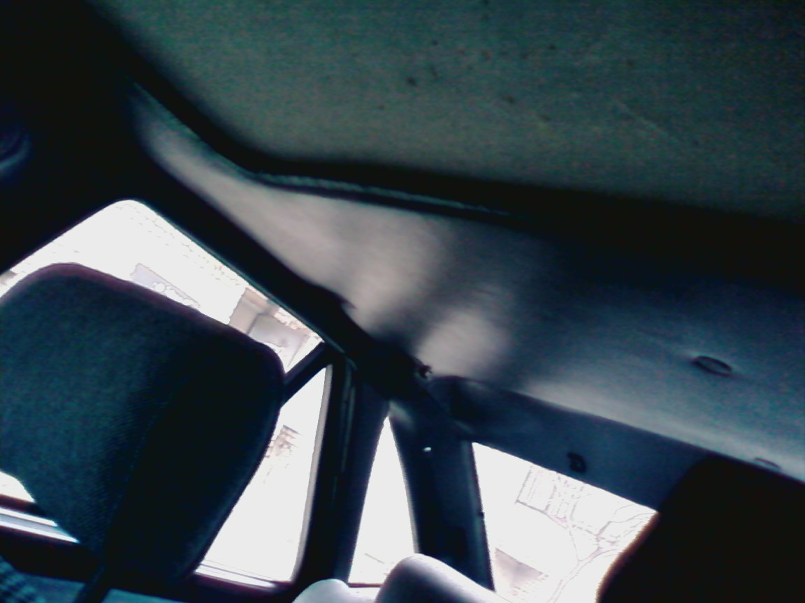

СообщениеДобавлено: Вт Июл 03, 2012 19:11    Заголовок сообщения: Ответить с цитатой
звыняйте за качекство,но другой нету!
это мой потолок на темпре!!
 Просмотрено:  280 раз(а)

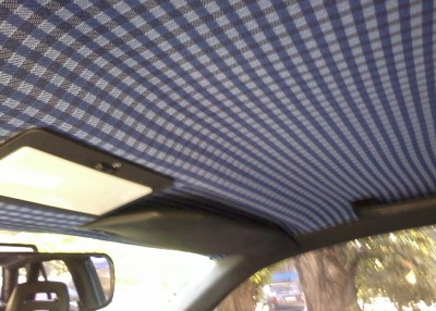

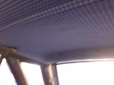

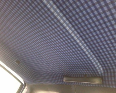

СообщениеДобавлено: Чт Июл 05, 2012 19:42    Заголовок сообщения: Ответить с цитатой
Я поклеил вот так:[/img]
 Просмотрено:  295 раз(а)
 Просмотрено:  291 раз(а)
 Просмотрено:  328 раз(а)

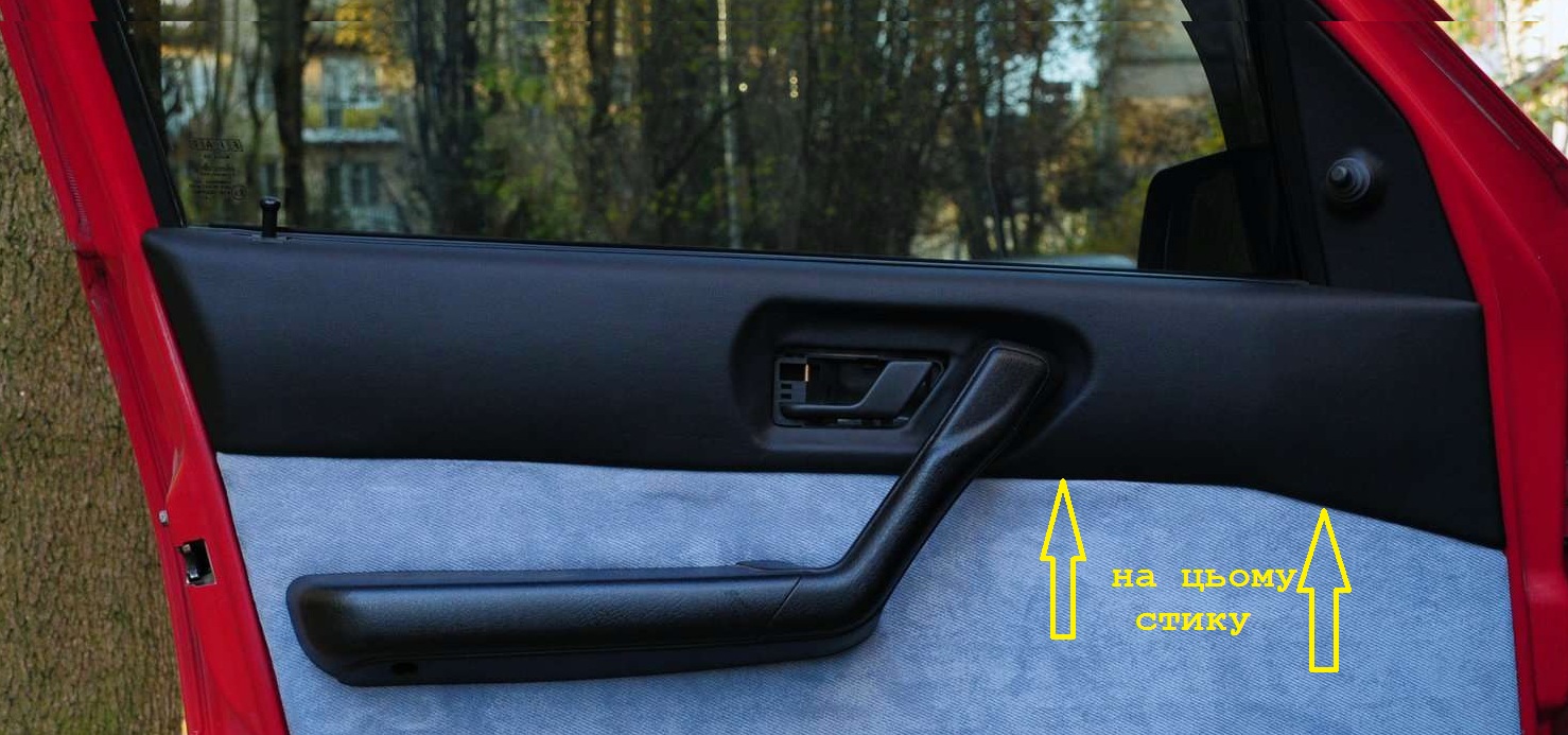

СообщениеДобавлено: Сб Дек 15, 2012 15:23    Заголовок сообщения: Ответить с цитатой
колись потолок переклеїв а карти ні матерія лежить чекає момента. підкажіть як правильно діяти на стику карта ж цільна
 Просмотрено:  272 раз(а)
