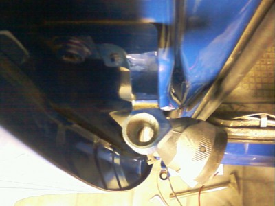

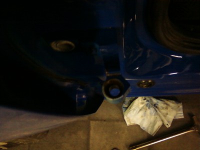

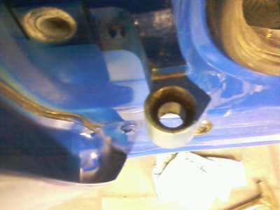

СообщениеДобавлено: Пн Апр 16, 2012 12:11    Заголовок сообщения: Ответить с цитатой
mihas писал(а):
Хфотки в студию Twisted Evil
маемо те шо маемо
[/img]
 Просмотрено:  276 раз(а)
 Просмотрено:  216 раз(а)
 Просмотрено:  362 раз(а)
Паша
Зарегистрирован: 30.11.2009
Сообщения: 217
Откуда: киев,оболонь
Авто: Фиат Добло 1,9 D
СообщениеДобавлено: Пн Апр 16, 2012 17:25    Заголовок сообщения: Ответить с цитатой
Решил с начала поменять только петли которые прикручены к дверям и посмотреть что и как получится.Поменял и выставил двери минут за 30-40,а потом смотрел что и до чего.Скажу честно этого хватило полностью!!!Шата в петлях нет,двери висят ровно,пришлось скобу выставлять чтоб дверь хорошо закрывалась.Если бы были нормальные звездочки,то возможно поменял бы и вторые половины петель,но так как менял в селе и нормальных звездочек небыло обошлось так.Шат был из-за того что палец во втулке сьелся и дверь провисла!
Всем огромное спасибо за помощь и советы!!! Good

на самой нижней фотке 0059 в письме выше ее видно хорошо!
