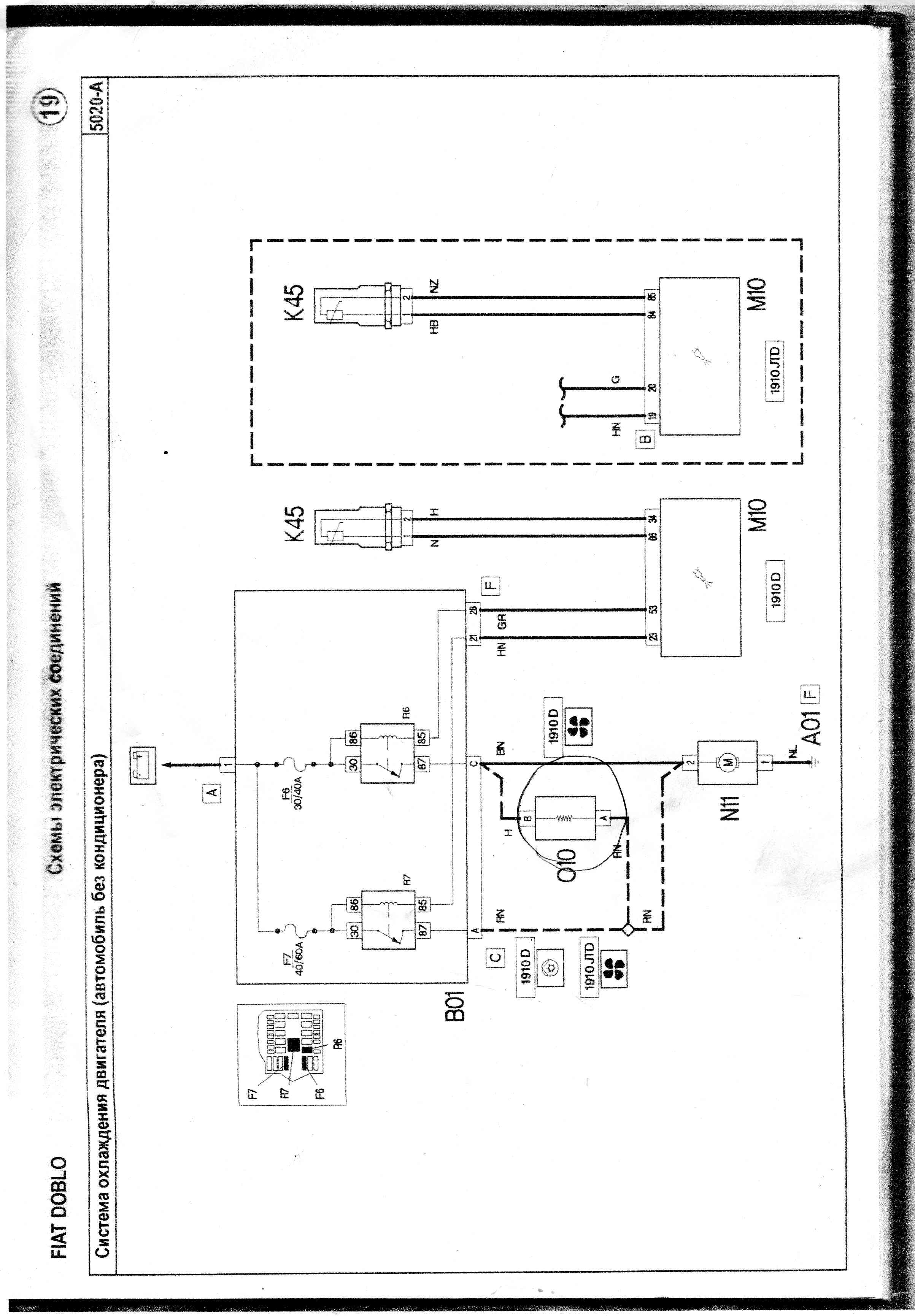

bogdan68 писал(а):
Вентилятор не работает только на первой скорости,на второй должен включаться,по достижении температуры включения второй скорости,какой не скажу.Система там такая,с блока предохранителей идут 3 провода.Один масса,идет сразу на двиг. вентилятора,и два плюсовых провода.Один плюсовой идет на +моторчика,второй идет на резистор гашения напряжения,с резистора уже на + моторчика.При достижении определенной температуры ЭБУ подает сигнал на релле(находится в моторном отсеке),с него +12в идет на сопротивление на диффузоре,с него на моторчик(включиться первая скорость).Когда температура подниметься еще,ЭБУ подаст сигнал на другое релле,С него +12в пойдет непосредственно на + моторчика.Вот такой принцип работы у меня на авто,но думаю тоже самое и у вас.
Не включается при отсутствии девайса в корпусе диффузора. А посмотреть в любой салон где торгуют Doblo с бензиновым мотором

bogdan68
Зарегистрирован: 30.09.2008
Сообщения: 1762
Откуда: Украина,Каховка
Авто: FIAT Scudo 2005,2.0
СообщениеДобавлено: Вт Сен 25, 2012 13:18    Заголовок сообщения: Ответить с цитатой
Владимир Донецк,я уже рассказывал, что без приблуды(сопротивление) вентилятор не будет работать на первой скорости, на второй да.Например при температуре 98гр включается первая скорость,а при 100гр включается вторая,так вот нужно например дождаться 100гр и включится вторая скорость оборотов вентилятора.Что тут не понятного.У авто с кондиционером и двумя вентиляторами на дифузоре стоит релле,которое управляет скоростями вентилятора.И никакая это не термопара,термотройка-это просто мощное сопротивление,для уменьшении напряжения подаваемое на вентилятор(первая скорость).Находиться в дифузоре, для охлаждения сопротивления потоками воздуха вентилятора.Плавно это сопротивление не регулирует скорость,просто есть напряжение на моторчике 6в(1 скорость) и 12в(вторая скорость).
Цепь управления вентилятором обозначена пунктиром(если стоит гасящее сопротивление),жирной линии у вас просто нет.

"Нет термоконтакта который замыкается'
Естественно нет, а есть маленький терморезистор завинченный в головку, который меряет температуру и компьтер по резултьтатам управляет включением реле, которые в свою очередь включают через проволочные резисторы или резистор вентилятор.
Отключая резисторы разрываеться силовая цепь питания вентилятора.
Отключая зажигание, отключаем управляющий компьютер.
В версиях такое устройство совершенно не нуждаеться.
В схеме авто можно найти однозначный ответ.
